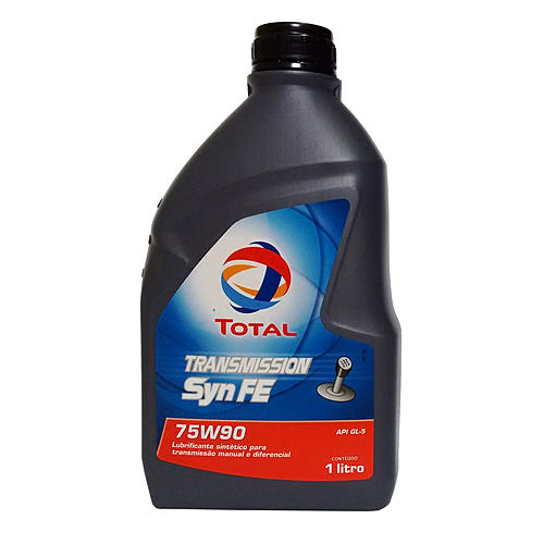

Bom, sou novo no fórum e também comprei meu primeiro Ford Ka a pouco tempo, como comprei ele usado(ano 2011 80mil km), eu troquei tudo que podia trocar e deixei o que me gera duvidas para o final, bom a troca que esta me incomodando é o do óleo da caixa de cambio, já sei qual óleo utilizar, a quantidade, comprei uma bomba de óleo para a colocar apropriadamente pois local é de muito difícil acesso, porem a minha dúvida é, o manual especifica, Óleo SÍNTETICO 75w90 que atenda a especificação Ford-M2C-200C, ai vai a mer**, o único óleo que atende a essa especificação é o Total Transmission Syn FE que custa nada mais que R$92,00 o litro, sendo que a caixa vai 2.3 litros lá se vão 300 reais. Shocked
Esse preço que me deixou desanimado, eu tentei achar algum mais barato e o único que eu achei foi o Lubrax Gold 75w90 SEMI-SINTÉTICO por +ou- R$40,00 o litro, porém ele não atende a especificação Ford, e é Semi-sintético e não 100% sintético como o manual manda.
Eu sou extremamente perfeccionista com esse tipo de coisa, não gosto de colocar coisas diferentes e etc, já vi vídeos no youtube que mecânicos trocam o óleo da caixa de cambio IB5(a mesma do ford ka) e colocaram esse da lubrax, disseram que não tiveram problemas.
Gostaria da opinião de alguém que já tenha feito a troca ou entenda do assunto pra me dar uma luz, quero ir de lubrax pra economizar porem não quero ter perca de desempenho e não quero danificar minha transmissão...  Very Happy

Esses dias estava também pensando nessa questão da troca de óleo do câmbio e pensando em fazer o mesmo no meu (98), entretanto existe aquele lenda de "óleo de caixa só se troca se for automático", eu não sei até que ponto isso é verdade e não acredito muito também, mas o pessoal que é mais entendido do assunto poderia responder isso também.
E sobre trocar para semissintético, acho que seria uma péssima ideia, pois se o manual pede sintético então o negócio é botar, não adianta, é só pensar no seguinte, tu colocaria um semi em um motor que só pede sintético? Eu particularmente não colocaria.

Eu já troquei o óleo de câmbio e afirmo, troque pelo sintético.
É caro? É, mas ficará tranquilo com relação a troca e a qualidade do óleo.
A fabricante afirma que a troca de óleo só deverá ocorrer se houver vazamento ou troca da peça que contamine o óleo, porém, após 100 mil o óleo acaba perdendo as características iniciais (ainda mais em uso extremo dentro da cidade no anda e para).
Essa é minha opinião, já vi pessoas que não se preocupam com isso e já andaram 200 mil sem problemas. Como também sou perfeccionista eu fiz a troca recentemente.

Na CCS deve ter oleo original Motorcraft ou FoMoCo por preço melhor mas segundo o manual não há necessidade de troca pelo menos até a previsão de duração do motor pelo menos 240.000 km .
