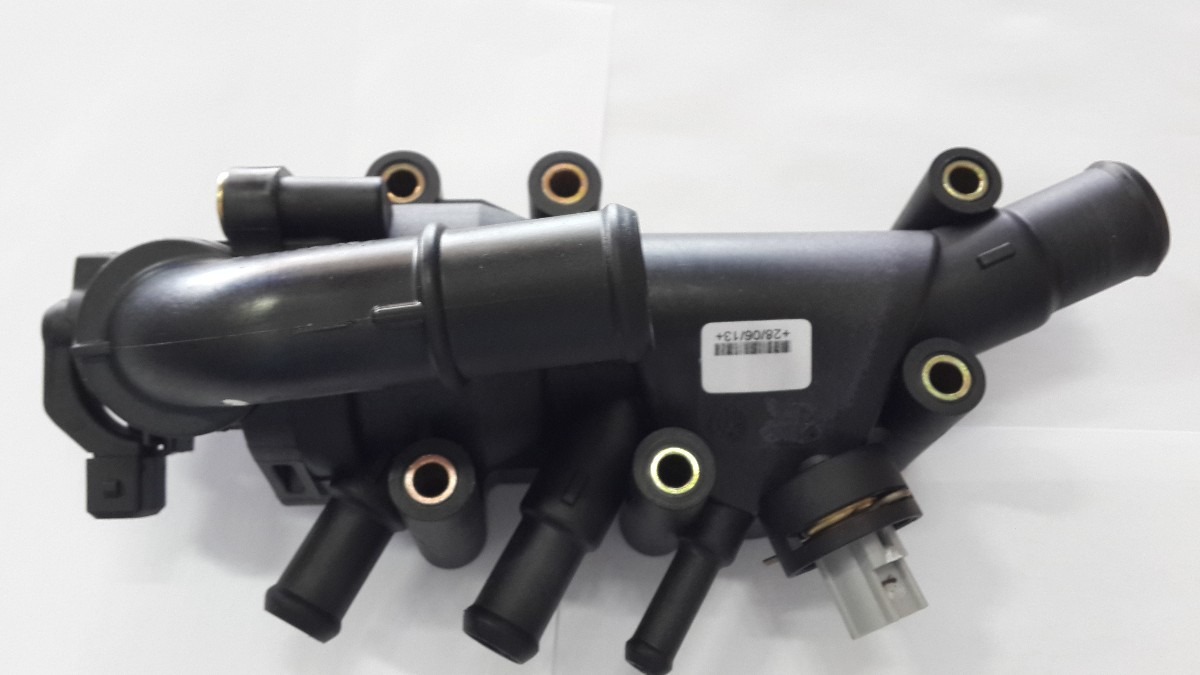

recentemente tive problema com vazamento de água do sistema de arrefecimento do motor pela junta da carcaça da válvula termostática, isso já foi resolvido, porém sei que a carcaça de plástico costuma ser mais frágil e "dar problema" mais cedo que a de alumínio, então acabei comprando para realizar a troca, mas acabei não me atentando e acredito que cometi um erro, pois existem diferença na válvula do Ka Flex e do Ka a Gasolina, o válvula que está no meu veículo é esta da foto.
Notem que esta possui 2 conectores, 1 para o sensor de temperatura e outro para o conector da resistência da válvula termostática, pois em carros flex a temperatura de abertura da válvula tem temperaturas diferentes com etanol e gasolina.
Minha dúvida é que comprei uma carcaça com válvula que não é esta elétrica, ela é mecânica, aquecida pelo próprio liquido do sistema e não pela resistência como na elétrica, provavelmente seja para carros só gasolina, como eu abasteço apenas com gasolina, pode haver problema de utilizar esta válvula?
Esta é muito semelhante a que eu comprei

Acho perigoso colocar essa.
Eu comprei a original ford pro ka g2, no ML paguei apenas 430 reais em 12x sem juros.
Clicar no link>
válvula ford ka g2 original
https://produto.mercadolivre.com.br/MLB-682758856-valvula-termostatica-completa-original-ka-flex-20072014-_JM
CONTÉM: 01 CONJUNTO TERMOSTÁTO COMPLETO
01 CARCAÇA DA VÁLVULA TERMOSTÁTICA - CÓDIGO: XS6E9K478AF
01 COTOVELO DA VÁLVULA TERMOSTÁTICA COM VÁLVULA - CÓDIGO: 410154.100
01 SENSOR DE TEMPERATURA DA ÁGUA - CÓDIGO: 001854
01 TRAVA DO SENSOR DE TEMPERATURA DE ÁGUA - CÓDIGO: XS6E6665AA
01 JUNTA DE VEDAÇÃO DA CARCAÇA DA VÁLVULA TERMOSTÁTICA - BOR-20081

Deve ocasionar erro no modulo ECU e portanto dar problema no funcionamento do motor . Melhor usar a eletronica mesmo !
