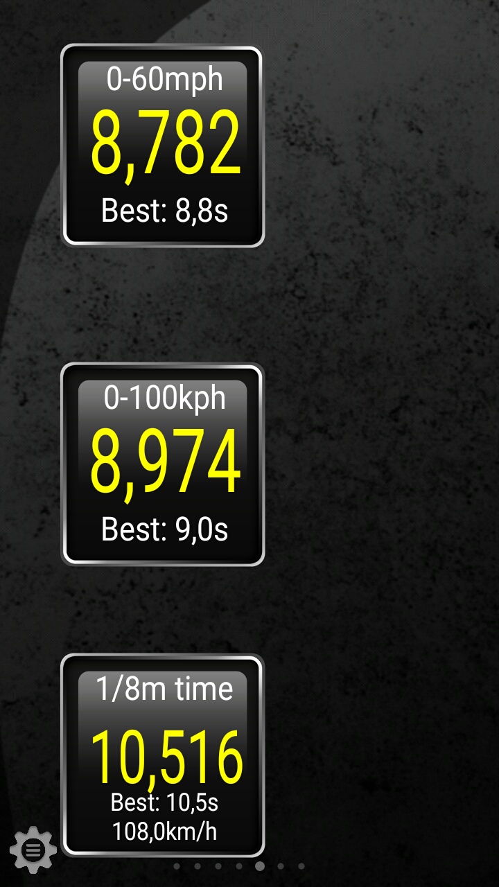

Novidades. Tirei o chip pois parece que o motor original já possui um avanço considerável, e ao ligar o carro de manhã o carro fazia um barulho estranho com excesso de avanço... como o ford ka zetec rocam 1.6 já possui de fabrica um bom avanço da ignição como é possivel de se verificar no torque pro.... o chip estava dando ainda mais avanço, de modo que provavelmente estava prejudicando o motor pelo barulho que estava fazendo com motor frio.
O incrível é que fiz testes novamente sem o chip, e cheguei nos mesmos 9 s (8,95 s) de 0 a 100 km/h sem o chip (torque pro) em diadema, sp a uns 780m de altitude ---com tanque cheio----- (no outro post quando eu fiz 8,4 s na praia estava de noite e com tanque mais pra vazio)... A potencia caiu de 123 cv para 117 cv (no app de dinamometro perfexpert - que possui erro de 2%), e o torque máximo foi constante (perfexpert).
(sem chip) (com velas, filtro)
Bom... edit...
parece que fui enganado por esses fabricantes de chips rsrsrs. Vejo que aumentam a quantidade de combustível em baixa rotação para dar a sensação de pulo para frente... além do que o perfexpert (app de dinamometro) possui margem de erro de 2%...
Deste modo, como consegui o mesmo valor de 0 a 100 km/h no torque pro com e sem chip (9s em diadema, sp, 780m acima do nivel do mar), e como o dinamometro do perfexpert deixa um pouco a desejar... não mais recomendo a instalação de chips de potencia... especialmente para carros como o meu zetec rocam que já trabalham com avanço de ignição considerável ao usar etanol. Usar chip seria um desperdício de combustível.
