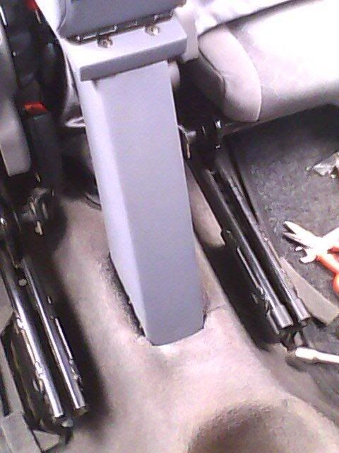

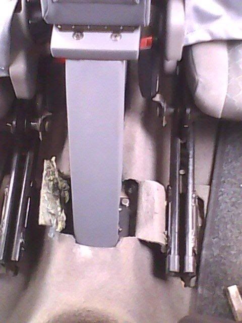

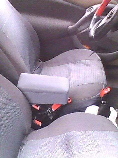

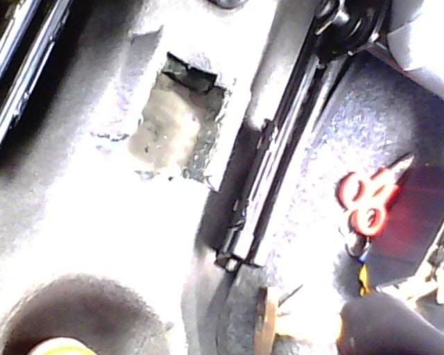

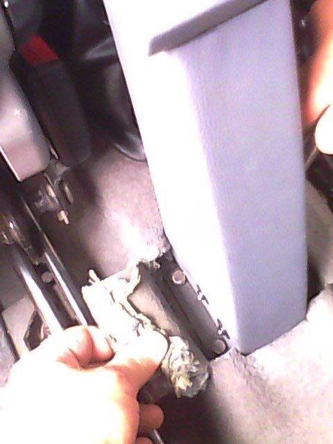

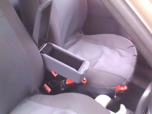

Ta ai as fotos que eu tirei no dia da instalação. a Camila me mandou hoje.
dá pra ter uma ideia melhor e tals.

Cara! Furar o assoalho não sou muito fã não! Respinga água por baixo, e se começa um ponto de ferrugem bem nos locais dos parafusos? É foda!

pra vedar vc pode usar cola de vidro ou massa de calafetar! e pra ferrugem usa wash primer!
Re: Apoio de braço para o KA
Mensagem por AluirBh em Ter 1 Mar 2011 - 8:41
Eu fiz a vedação com massa de calefetar, tipo o Vogel falou.
e contra ferrugem eu ainda não sei o que usar.
