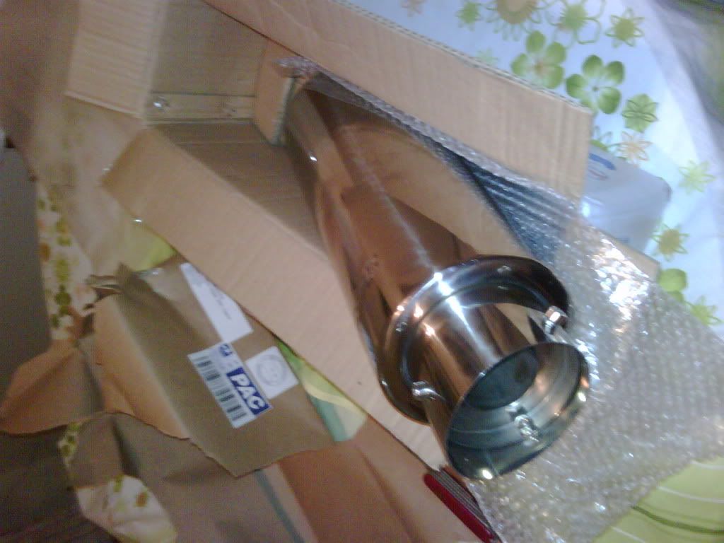

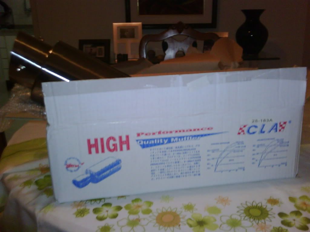

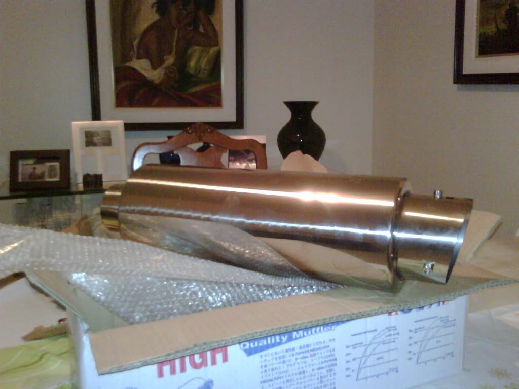

Mensagem por beandj em Ter Mar 01 2011, 17:10
o meu bocal é diferente
mas é um CLA de 3.5"
deixa eu ver se tenho 1 foto

Mensagem por beandj em Ter Mar 01 2011, 17:16
no carro ainda nao tenho !

Mensagem por Vogel Design em Ter Mar 01 2011, 17:20
a o teu no caso tem o atenuador de ruido!
só um detalhe, não importa onde vc vá instalar, NUNCA deixe o cara que for instalar bater solda diretamente no corpo do escape! a não ser que o cara seja MUITO BOM com solda e trabalhe com solda inox! fora isso não!
compre uma cinta de escape de moto! ponha no corpo do escape e ai sim, solde o que quiser ali, mas nunca no escape! senão a solda vai atacar o inox e vai abrir um puta buraco no escapamento! e ai amigo, opde jogar no lixo!
já vi isso acontecer umas 10 vezes brincando! então, ai fica a dica!
Re: Ronco do meu abafador!
Mensagem por beandj em Ter Mar 01 2011, 17:23
sim... paguei 50 conto numa cinta de inox...
e passar a entrada de 2.5 pra 2
levei num cara que só trabalha com solda... pego um cano de 2 e soldo
tudo direitinho
nem pode soldar direto no corpo do inox
motivo: lã de vidro
