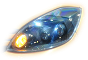

No salão do automóvel aqui de Sampa, um Ka diferenciado está com este farol aqui ó :
Interessante, não?
Interessante, não?
Re: Máscara Negra farol dianteiro
Esse aew tá filé, mas acho que deve ser uma grana. Para mim acho interessante apenas o farol traseiro.

A gente já sabe que o farol do novoKa é ENORME. Quase todo ele,
é só a mascara. bem diferente dos outros carros.
Então, fazer máscara negra
nele é o mesmo que deixar tudo preto.
Quando comecei esqueci de tirar fotos pra mostrar pra vcs.
Para tirar o farol tem que tirar o parachoques. Para isso tem que desparafusar
e mover a parte interna do paralamas (não sei o nome daquilo... é preto)
pra dar acesso aos parafusos. São bilhões de parafusos, de dois tipos, chave
inglesa (exagonal) e chave de torque (estrela). A parte interna do paralamas
tem parafuso em cima, na lateral (contato com parachoques) e no
fundo, atras das rodas.
No pára-choques é preciso tirar quatro parafusos logo abaixo do capô, dois
parafusos em baixo (saia), dois em cada ponta superior abaixo dos faróis
(acesso por dentro do para lamas) e mais um em cada extremidade escondido perto
do farol tbem (esse eu nem sei escrever de tão escondido que é) na hora da pra sentir.
O farol só tem 3 parafusos estrela. Aceitam chave de fenda também.
difícil?
Agora vem a parte complicada.
Como eu disse no RE:, o silicone da Ford é mutante. Além de ser forte a lente
não é só colada como no palio ou no celta. Ela tem um formato que encaixa no
plástico preto, então são duas forças pra driblar. (importante *a lente
desencaixa em direção à frente, não para fora, nem para cima)
Depois de algumas horas sem nenhum resultado, usando secador, força.. optei por
cortar toda a parte de plástico junto ao silicone e reconstruir depois vedando
e moldando. arriscado neh.. rsss
Eu não recomendo pra quem não tiver confiança nas habilidades manuais.
A mascara é só encaixada na lente. Antes de pintar, tem que desparafusar o tubo
espelhado interno da seta, não pinta ele viu
antes do spray, tem que tirar o cromado liso, o fosco não sai, mas ele não é
problema.
estopa e álcool. (é a parte mais fácil, quase divertido)
essa aí foi a primeira. (precisa passar umas 4 vezes)
naquele esquema.. Spray um pouco distante, passar uniforme sem jato contínuo,
pressionando varias vezes e esperar 5 minutos de uma mão pra outra.
Quem quiser, depois de curado o spray preto, pode passar algumas vezes seladora
em spray para plástico da colorgin. Não afeta em muita coisa. A região nunca
será tocada pra ter algum desgaste. Eu não usei, porque altera um pouco a cor final.
máscara solta na frente sem a lente (pra ver como ficaria)
As fases são complicadas, não quero enganar ninguém.
Pra voltar com a lente, se certifique de que ficou tudo limpo (pra não dizer.. esterilizado)
secador de cabelo, limpa vidros, vale tudo, vc nunca mais vai poder limpar.
aqui já com as lentes.
hehhe Eu sei!! ta parecendo um presunto. dá pra ver que o meu acabamento não
ficou nada fino. eu tava mais preocupado com a vedação do que com a beleza,
como fica dentro do capô. depois com calma vou passar uma segunda camada de
silicone com uma espátula pra fazer a linha.
O silicone cria uma pele em 10 minutos... mas só veda depois de 24horas. então
vai passear, a parte difícil acabou.
Colocar as lâmpadas no farol, testar antes de aparafusar e voltar com os
milhares de parafusos.
*isso eu ainda não fiz. vou mexer no pára-choque muito em breve, deixei
preso por 6 parafusos.
