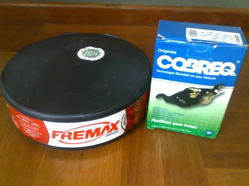

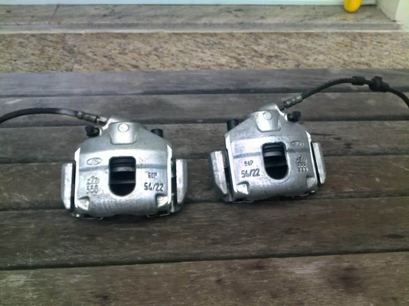

Pra ajudar. Fotos das peças.
Da pra ver certinho o codigo das pinças. Agora so falta instalar.
