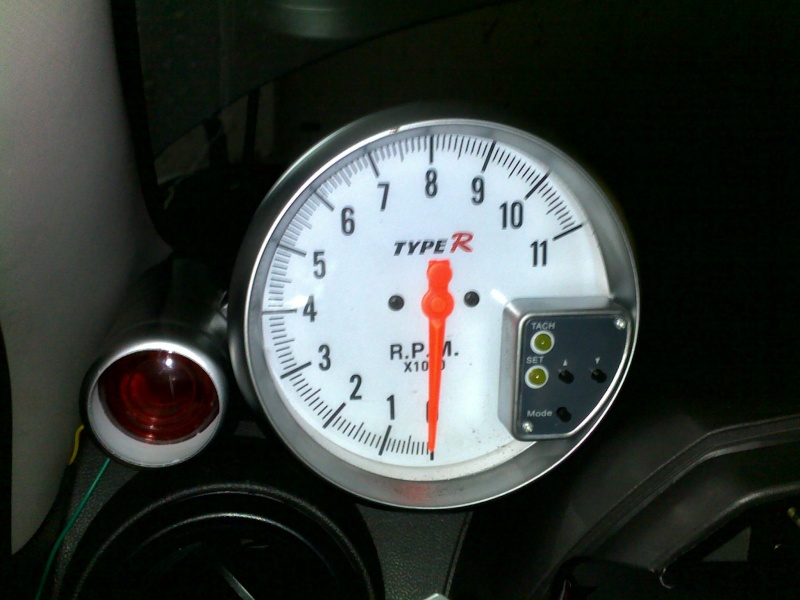

Pessoal,
finalmente terminei a instalação do meu MINI contagiros hehehe... fiz um tuto para facilitar para quem quizer fazer tbm...
Usei um contagiros da TypeR para bobina simples e tive que comprar um conversor de pulsos (A venda no mercado livre)... Há alguns contagiros que possuem configuração para bobina dupla e não precisa do conversor então no caso seria ligar somente em um dos fios da bobina...
Outra possibilidade para contagiros de bobina simples é fabricar o proprio conversor com diodos... Eu optei pelo conversor pronto porque é mais fácil...
Para instalar você vai precisar dos itens abaixo:
- ferro de solda de pequeno porte (de ponta fina - uns 40w)
- cartela de solda para equipamentos eletrônicos (solda comum)
- Chave Philips, torq e boca 10
- Estilete, alicate de bico e de corte
- Fita isolante
- Terminais macho e femea (para ficar um serviço decente)
- 4 Metros de fio para ligar a bobina ao conversor dentro do carro.
- Contagiros
- Conversor de pulsos ou diodos
Mãos a obra!!!
- Pegue o contagiros e o conversor de pulsos e verifique quais os fios das ligações.
Contagiros
Manual do Contagiros
conversor de pulsos
Manual do conversor de pulsos
- com o carro desligado e motor frio de preferencia levante o capo do carro e identifique aonde fica a bobina.
- Tire o chicote da bobina e com o estilete corte a capa dos fios da bobina.
- No chichote da bobina vão ter 3 fios que estão enumedos de 1 a 3... Com o estilete desemcape uma pequena parte dos fios 1 e 3 (São os dois fios de fora)
- Depois pegue o fio de 4m (ou se preferir compre fio duplo como eu usei) e corte ao meio.
- Imende cada fio em um dos fios da bobina conforme imagem abaixo
- Utilize a solda para garantir a imenda de cada fio e isole com fita isolante.
- Utilize a fita isolante ou "enforca gato" para prender o fio no guia de fio que acompanha a parte de cima da parede corta fogo.
- Com a chave boca 10 tire o parafuso do reservatorio de fluido do radiador e desloque para o lado (não retire as magueiras, apenas desloque para passar o fio)
- após prender o fio e retirar o reservatorio de fluido do radiador passe o fio para dentro do carro atravez da mufla que fica debaixo do reservatorio acompanhando o fluxo de fios do carro.
- faça um cotorcionismo e pegue fio que vai estar em cima dos pedais.
- Tire o painel e toda cobertura que abraça a coluna de direção atras do volante.
- Desemcape os dois fios que vem da bobina, coloque terminais, ligue nos dois fios do conversor de pulsos e isole.
- Coloque terminais no fio de pulsos do contagiros e do conversor, ligue e isole.
- Para quem comprou o diodo solde um diodo em cada fio e imende a saida no fio de pulsos do conta giros
- Do lado esquerdo do volante tem um plug azul que é o responsavel pelas funções da chave de ignição
- Com o estilete desemcape o fio marrom e ligue um pedaço de fio com terminal para ligar no sinal + (positivo) do conversor de pulsos e do contagiros
- Para ligar a lanterna do contagiros tem um plug marrom atras do volante, retire-o soltando a trava que fica de baixo
- identifique o fio cinza no segundo pino conforme imagem abaixo, faça uma imenda com o fio de lanterna do contagiros e isole.
Pronto! Agora confira se todos os fios estão ligados e isolados!
Faça o teste da lanterna e depois ligue o carro...
Se instalou tudo corretamente vai funcionar... depois é só montar tudo denovo e curtir o seu contagiros...
é isso ae...

thunderbirdbr escreveu:Pessoal,
- Fita isolante
- Contagiros
Mãos a obra!!!
Contagiros
conversor de pulsos
é isso ae...
