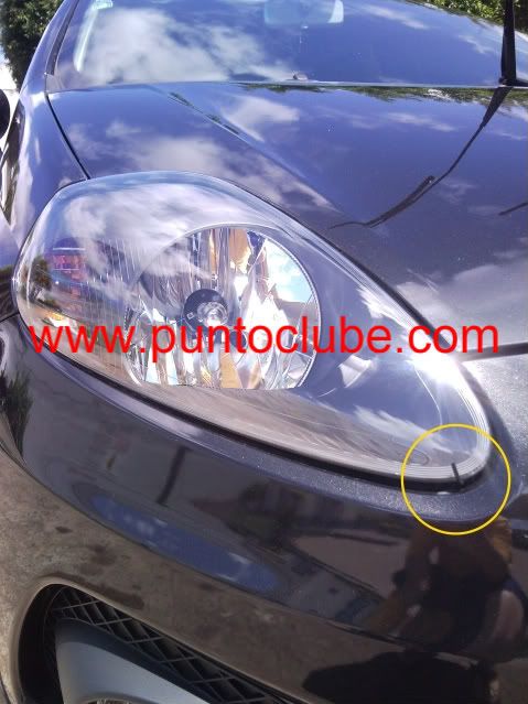

Kit lavador de farois instalados
E ragulagem de altura dos farois, (Isso ele ja tem)
Ouvi relatos que podem ser esses lavadores geniais, Pais de merda e lavador de merda tbm , só para quebrar a lei.

http://i574.photobucket.com/albums/ss184/matheustg/Esguicho.jpg

Bom a resposta do cara foi a seguinte, ele informou que não pode escorrer, um rabo de rato, pois tem que lavar ai ele falou que tem que ser com os burucutus.
Ele tbm Informou que em goiania ele ja fez varios serviços , mas em brasilia nunca teve nenhum carro com Xenon Legalizado.
É desanimei de legalizar , vou fazer como um amigo meu colocou somente nos farois de milha, com um fusivel proximo da mão.
Quando ele ve os PULIÇA FD** ele puxa o fusivel e diz que não funciona os farois de milha.

Bom esse ficou muito bom pois ficou muito discreto e não aparece no carro.
Mas no caso do nosso ford ka , e FODA
Outra coisa o cara falou que molha quem tiver do lado do carro.

cara, quando veio esta nova lei eu cheguei a comprar os burucutus do Punto e tbm do peugeot 206, os traseiros do break light, fiz uns teste e encostei o projeto, eles são minusculos! no parachoque nem aparece direito! principalmente se colocar o do peogeot, porem tem que comprar o break light todo, isso na concessionaria! depois vc quebra tudo, pega o burucuto e põe no parachoques! assim que eu falar com o cara pergunto do caso de vcs como fazer e dou um toque! abraços, hoje não consegui falar com ele!

Vogel Design escreveu:cara, quando veio esta nova lei eu cheguei a comprar os burucutus do Punto e tbm do peugeot 206, os traseiros do break light, fiz uns teste e encostei o projeto, eles são minusculos! no parachoque nem aparece direito! principalmente se colocar o do peogeot, porem tem que comprar o break light todo, isso na concessionaria! depois vc quebra tudo, pega o burucuto e põe no parachoques! assim que eu falar com o cara pergunto do caso de vcs como fazer e dou um toque! abraços, hoje não consegui falar com ele!
Blz to aguardando a resposta. Mas comprar coisas na concecionaria não rola.
Vou descobrir o material usado nesse punto e vou fazer assim tbm.

Alguem ai sabe qual material foi utilizado no punto????esses caninhos???
