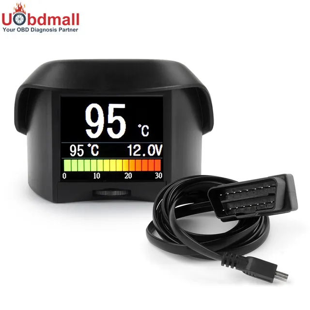

Logo depois do meu Ka vazar toda a agua do sistema e esquentar pra kct, comprei um medidor que vai plugado no conector do scanner, gostei bastante, ele alem de fazer algumas verificações básicas, mostra voltagem da bateria/alternador, temperatura da água, consumo de combustível rpm e velocidade, também é possível programa-lo para apitar quando chega a uma certa temperatura ou rotação ou velocidade.
RECOMENDO!!
Comprei no Aliexpress, paguei uns 100 reais chegou em uns 45 dias e não fui taxado.
A instalação é só plugar e pronto, ele vem com dupla face para colar no painel.
Segue o link para quem quiser dar uma olhada:
