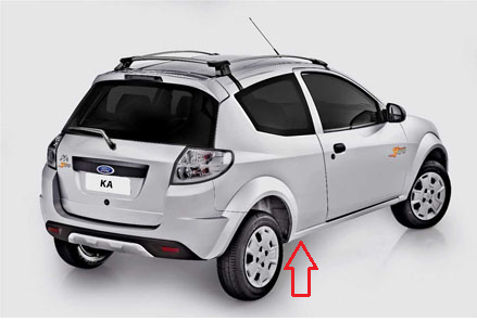

Mensagem por Fabio em Qua 23 Out 2013 - 17:39
sousaman, se quando chove o barulho pára, é com certeza o cabo do freio de mão...
O meu é 2013/2013 e teve o mesmo barulho, aí lubrifiquei com muito WD40 e ficou 0km de novo. (achei que ia voltar depois da primeira chuva, mas tá aguentando bem)
Dá uma olhada embaixo do carro, nessa região que a seta aponta na imagem abaixo e vai ver o cabo e a presilha. No meu caso era exatamente nesse ponto que o cabo ficava rangendo. PS: É um rangido horrível... o meu começou de leve, aparecendo em poucas situações (lombadas, quando entrava meio rápido em curvas, etc) e depois já tava fazendo até andando no asfalto kkkkkkkk
Para tu ter ideia, meu Ka ta com só 2.300km, e esse problema já aconteceu uns 3 meses atrás, ou seja era quase 0km quando começou...
sousaman escreveu:Senhores,
Estamos com estes problemas no nosso modelo, mas temos a impressão que é algo na lateria do carro.
Já levamos na ccs algumas vezes, mas o ruído depois de um tempo volta a acontecer.
Alguém já passou por isso com o KA 2012?
