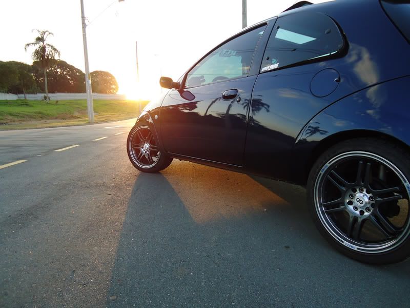

Mensagem por Mortadela em Sab Abr 23 2011, 00:50
Segue fotos do meu Kazinho 1.1 Turbo que agora esta com aprox. 160cv, Sistema de injeção programavel Pandoo, Pinças do Ka 1.6 c/ dico e pastilhas Power Brakes, rodas 17" Enkei, Suspensão coil over da Impacto, Teto Solar eletrico Webasto, Bancos concha Rallye, Relógios Cronamac, DVD 3" Bravox, Kit Shutt (Volante, pedaleira, manoplas), Xenon entre outros detalhes.....
Quem quiser mais detalhes é só perguntar
espero que gostem...

Mensagem por Leonardo andrade em Sab Abr 23 2011, 01:15
eita kazin arrumado, deve ser um pimentinha em arrancada.
só não entendi aquele puxador vermelho no parachoque.

Mensagem por Alessandro em Dom Abr 24 2011, 18:08
Mortadela q isso meu tá mto loko o teu Ka..
e outra pra deixa-lo como 1.1 vc fez o q no motor, pq faltou foto dele, pq de instrumentação vc tem oq pq tá mto completo.
Tá mto bem montado, quanto as rodas bem feitos, foram refurados na frente e na traseira.
Leonardo é pra deixar prepado pra ser puxado pois a fera aq anda mto.

Mensagem por Mortadela em Ter Abr 26 2011, 23:28
Valeu galera !!!
entao respondendo as perguntas e duvidas...
*o puxador eh pra pega a canela do pessoal msm... kkkkk to brincando, eh q eu to com umas ideias de adesivaçao no carro nada de mais sao soh alguns detalhes q vao deixa-lo com mais estilo de performance. Ah e ele arranca mto bem sim a relaçao de cambio ainda eh do mil entao o carro tah mto esperto !!
*o motor tah levemente aberto e usando pistoes do palio 1.3 16v achei q ia conseguir um pouco mais de volume mais oq deu foi 1.1 real msm. Estou com pressao de turbo, pressao de oleo, pressao de combustivel, temp. da agua e a pandoo me passa o restante necessario !! ah tem o contagiro com dois shift, o amarelo acende a 4800 e o vermelho soh aos 6300.
*eh o painel fica outra coisa quando bem pintado neh !! valeu !!!
*pois eh as rodas estao no limite, talvez as 16" ficasem melhor mais presei tbm pela exclusividade, afinal nao eh sempre q se ve essas enkei por ai !!! hehehe
* tenho mais fotos logo mais as posto !!!
Flw abraço

Mensagem por a.j_tech em Qua Abr 27 2011, 00:03
Mortadela parabéns pelo seu ka ai ficou muito legal !!!
Mortadela, mais uma pergunta pra ti heheee, oq vc fez na pintura que ta animal, ou é o efeito da luz ???
Tu cristalizou ??? Vitrificou ??? Ou deu umas demãos a mais de verniz ???

Mensagem por Mortadela em Qua Abr 27 2011, 00:14
Entao ano passado eu fiz um polimento bem caprichado nele e foi soh !!! eu sou meio chato com o carro e ele roda mais de final de semana entao acho q isso tudo acaba contribuindo !!!

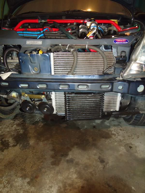

Depois de um tempo revisando todas as ligaçoes no motore trocando conectores aproveitei pra personaliza-lo entao segue algumas fotos e o resultado final !!! espero q gostem !!!

Agora me diga uma coisa aonde vc comprou essa barra anti torção???
Sera que as nossas suspenções dianteiras são a mesma??????
Nossa quanto de pressão esta usando??? Tentou usar a injeção original? ou foi logo de pandoo???
Ta usando quais bicos cara????

Comprei pela net msm pq nao achava em nenhum lugar !!! o site foi o tuningparts.com.br
olha eu trampo lah na ford e pelo q ja olhei nao mudou nada !!! soh agora nos modelos 2012 q a susp traseira eh diferente mais antes era a msm !! o carro tah rodando com 1,2kg de pressao andei um tempo de modulo original e his pro bico suplementar mais nao gostei de como ficou a regulagem nao pq alem de nao ter uma boa regulagem na fase aspro o carro dava uma cabeçada quando passava a ter pressao positiva no coletor... uma saida seria a programassao da central mais preferi jah passa pra pandoo msmpq ai q q coisa da pra regula tudo ali na hora msm !!! to com 5 bicos do astra 2.0 retrabalhados !!! ah pode pergunta a vontade nao tem problema nao !!
interessante o freio do 1.8 do escort se der certo me fala !!! ele eh qto maior q o do ka 1.6 vc sabe ??

Mortadela escreveu:
Rafael...... escreveu:KARALHOOOO...... Muito tóp......
muito massa seu carro, parabens cara, achei muito massa......

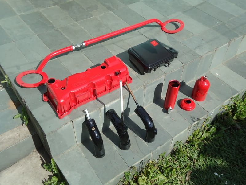

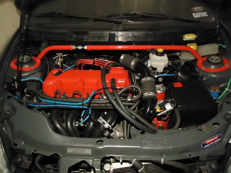

Desculpe a quantidade de perguntas, mas eu tbm pretndo turbinar o meu ka...

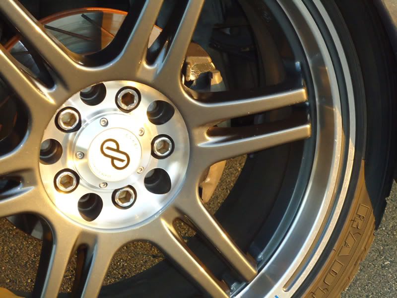

Os freio estou comprando do escorte 1.8 16v, estou esperando chegar para saber se vão entrar no meu estepe aro 13.....
seu ka eh mil ou 1.6 ??
Cara, o meu é 1.0, disco solido....
Os freios
Eco medem 258 mm
Escort Zetec medem 239mm
Não achei a medida do ka 1.6.....
Agora vc ta usando coletor original certo? Com 1.2kg ele não abriu o bico não??
Vou pesquisar sobre o uso da HIS, vou usar pouca pressão no max 0,8. Não queria colocar uma pandoo, ou Fueltech, mas em brasilia niguem me deu certeza que meche com a injeçao original do ka.
Cara ja que vc disse que é a mesma coisa, vou comprar a barra anti torção.
Obrigado pela ajuda...

Mensagem por Mortadela em Qui Jul 21 2011, 21:49
Lasek escreveu:Massa teu carro brother! assim tu incentiva a galera a mexer nos motorzinhos tb.
o pessoal tem medo de mexer nos zetec !!! ateh pq tbm tem pouca gente q mexe mais eh um motor mto bom principalmente o mil zinho da pra faze bastante coisa sem ele abri o bico !!!

Mensagem por Mortadela em Qui Jul 21 2011, 21:55
Alessandro escreveu:Mortadela mandou bem com os up's do teu no motor. rsrs
Mas q massa q vc trampa na ford e pelo q vi também o ka 2012 tem o msm acerto do old focus.
Mas o teu conjunto vc tá usando qual ?
E eu acho q os freios do Escort não vão caber nas rodas 13", pq eu nunca vi um Escort 1.8 16V com 13", já saiam com as 14".
e essa história dos bicos dos Zetec com os bicos dos Astras é uma receita bem legal, msm sendo light aspirado, aspirado e turbo.
mandou bem..
eh mano jah mexi com certeza na pintura de todos os Kazinhos de vcs !!! hauhauhauhauhauhau...
exato conjunto do 2012 eh o do antigo focus !!! no meu carro colokei no começo do ano um kit de coil over da impacto preparado pra pista mais particularmenet nao curti mto nao vou ver se no final do ano faço outra calibragem ou troco de conjunto novamente...
eh tbm nao lembro de nenhum escorte andando de aro 13" mais vai sabe neh !!
sobre os bicos eu nao sei direito pq exatamente foi escolhido os do astra mais sei q tah bom desse jeito !! hehehhe

Mensagem por Mortadela em Qui Jul 21 2011, 22:11
Mortadela escreveu:
Os freios
Eco medem 258 mm
huuuum tendeu menor q os da eco entao ... interessante !!!
pois eh to usando coletor original ainda e ele ateh agora nao abriu !!! espero q continue dando conta do recado !!! Very Happy
ah se a intençao eh monta algo mais trankilinho his e reprogramaçao eh o eskema !! quando ele tava desse jeito na his e com 1kg deu 127 cv no dino com 0,8 acho q chega nos 100cv... lembrado q um retrabalho no cabeçote e uso de etanol sao mto importantes pro resultado final neh !! se bem q com 0,8 da pra roda na gasolina ainda...
mano uma dica pode soca pressao pq as bielas do mil sao as msm do 1.6 entao elas aguental ateh uns 180 cv de boa !!! oq limita mais sao os pistoes q aguenta ateh uns 160cv... entao pode monta o turbinho sem medo !!!
sobre a barra confirma com o vendedor pq apesar da estrutura ser a msm nao sei se pegaria no capo ou nao, a minha jah tah no limite com o capo e isso nao sei como ficaria no novo !!!
