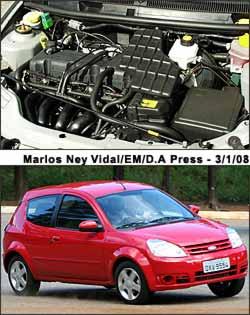

Dando uma força para quem está querendo comprar um Ford Ka, a série "Não compre no escuro" lista os problemas mais recorrentes no modelo e fornece o preço médio dos reparos. As informações são fornecidas por especialistas em diversas áreas (mecânica, elétrica, lanternagem, pintura, acabamento e emissão de ruídos) com o objetivo de auxiliar na compra de um usado e também ajudar o leitor que já tem o modelo em foco a montar um plano de manutenção. A série também traz os recalls divulgados pelos fabricantes.
. Você sabia que o Ford Ka foi eleito o carro mais feio do Brasil, no final de 2006, pelos internautas do Vrum?
O Ka chegou ao Brasil em 1997, apenas seis meses depois de seu lançamento na Europa no ano anterior, e suas linhas curvas com arestas chamaram a atenção. Os propulsores escolhidos foram os Endura 1.0 (54 cv) e 1.3 (60 cv) que, apesar de antigos, traziam novidades, como imobilizador de motor com chave codificada, comando hidráulico da embreagem e injeção multiponto sequencial.
Em 1999, o modelo passou a ser equipado com o motor Zetec Rocam de 65 cv. Dois anos depois, o motor 1.6, de 95 cv, também passou a ser oferecido. Em 2002, o modelo passou por discreta reestilização na traseira, com mudanças nas lanternas, para-choque e posição da placa. Em 2004, foram feitas alterações no para-choque dianteiro e grade. A reestilização completa do modelo ocorreu em 2007, 10 anos depois de seu lançamento. O Ka ganhou ainda motores bicombustíveis 1.0 (70 cv, com gasolina, e 73 cv, com álcool) e 1.6. (102 cv, com gasolina, e 110 cv, com álcool).
