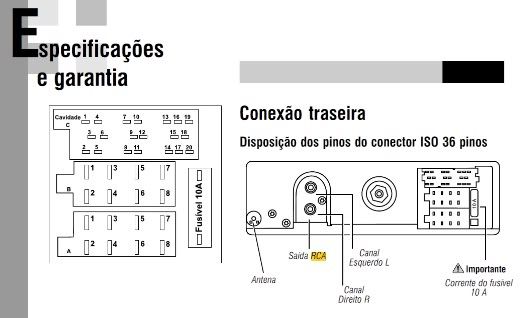

Vamos por etapas, o my conection tem entrada para RCA?
Se tiver quantas, e nao tiver ai vamos ter que mudar o seu projeto de som, pois ai temos que usar outro amplificadores

Mensagem por CadoO em Seg 25 Jul 2011 - 12:25
Olha, achei aqui no forum mesmo;
As especificações do My Connection são:
Retirado do manual:
Seção da Saída RCA
Saída RCA.............................................................................................................................. MIN 650 mV - nom 750mV - MAX
Impedância...................................................................................................................................................................... 100Ω
Resposta de freqüência (± 3 dB)........................................................................................................................ 20 Hz – 20 kHz

Mensagem por pedrobolonha em Seg 25 Jul 2011 - 12:42
Vamos ter que mudar o seu projeto para somente 1 amplificador.
pois tem somente 1 par de RCA.
Vou bolar um projeto e logo posto

Re: Duvida SOM
Mensagem por pedrobolonha em Seg 25 Jul 2011 - 19:33
Sim, mas o modulo ele usa 2 pares de RCA e o seu player tem somente 1 par de RCA.

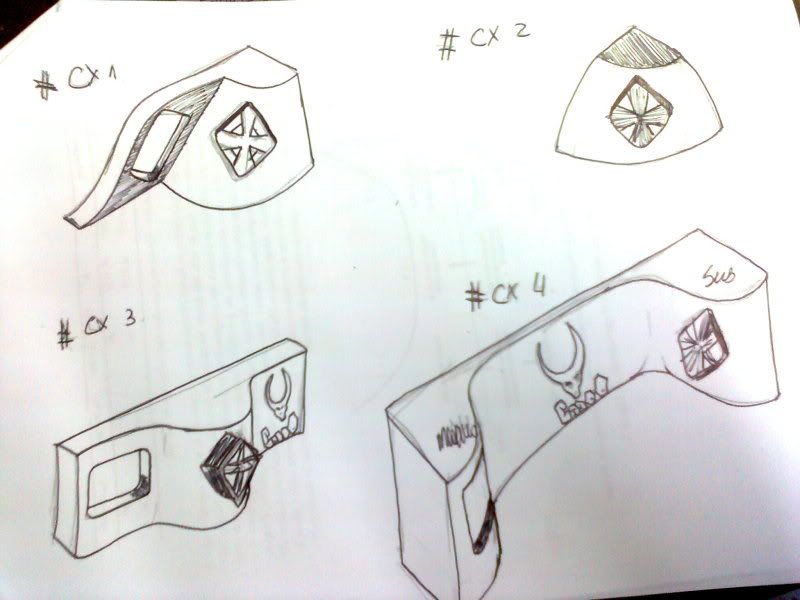

Mensagem por CadoO em Ter 26 Jul 2011 - 16:12
Vou ver se hoje de noite consigo fazer um projetinho free hand do porta malas como pretendo que fique. se ficar bom eu posto aqui ;]
Fiz um esboço e achei que vai ficar legalzinho.
Olha não sei se to falando M**** mas um conversor 1 RCA p/ 2 RCA iria perder muito a qualidade neh?
ciadosoftware.com.br/produto.asp?produto=4002&dep=7&cat=106
Caso contrario procurar outro modulo ';[ ou trocar o rádio :0

Ah eu fiz uns esboço de caixa, so que n tenho scanner ;] dpios eu vo bate as foto dos desenho ;]
