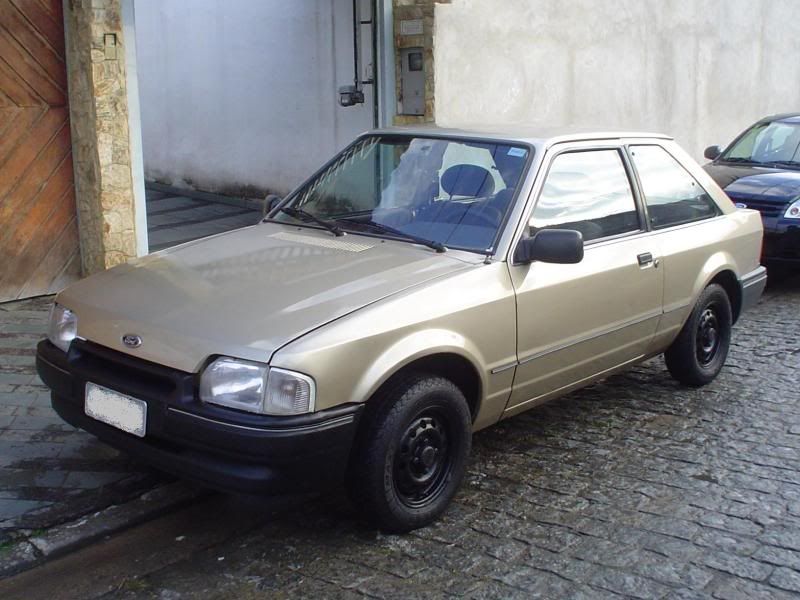

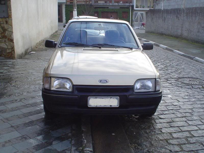

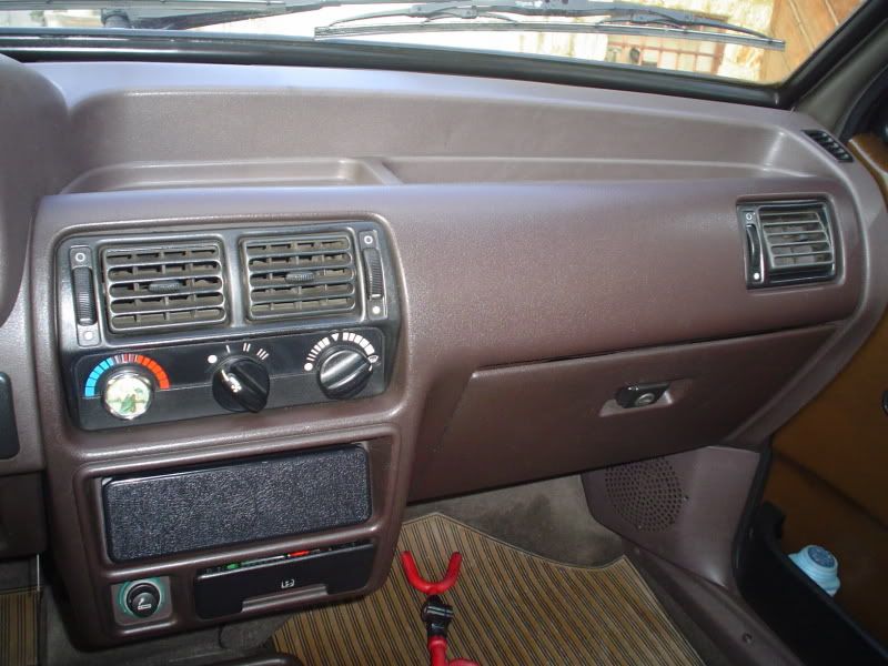

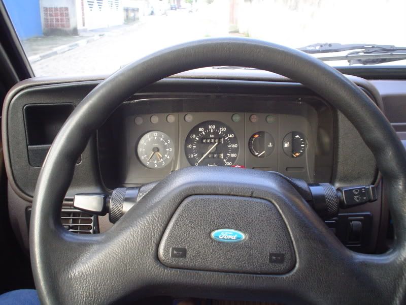

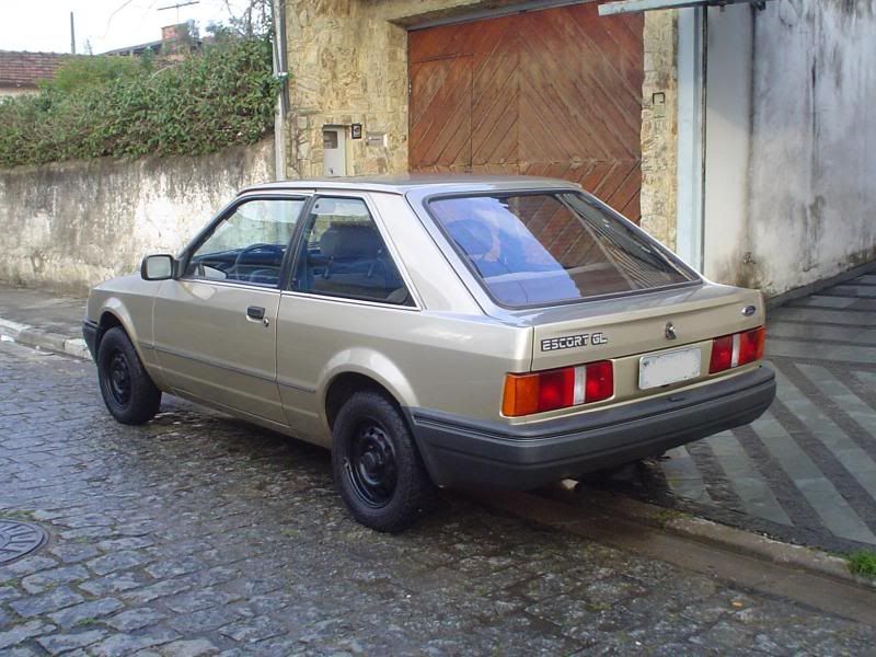

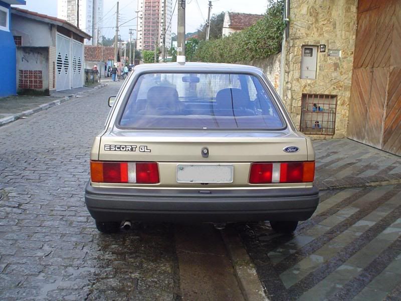

Rogério, que tal postar uma foto do seu Escort GL? Sou fã desse carro. Há uns 20 anos meu ex-padrasto teve um Escort GL 1.6 1985 dourado e eu achava aquele carro top de linha. Em seguida, tive um Apollo GL 1.8 1990 e um Escort Hobby 1.6 1994. Saudades de todos eles.
Aí vão:
Bem... Atualmente eu o deixei com o meu pai, já que roubaram o Santana dele. É um ótimo carro, gosto muito dessa geração do Escort... Econômico, robusto, bom desempenho, confortável... Carrinho guerreiro. 24 anos na luta e ainda firme e forte.
