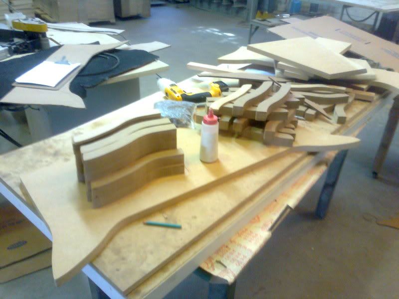

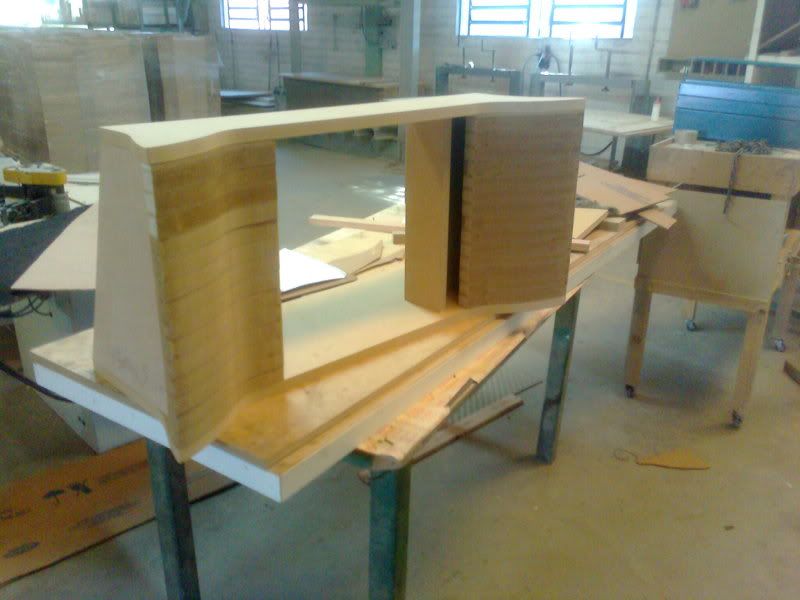

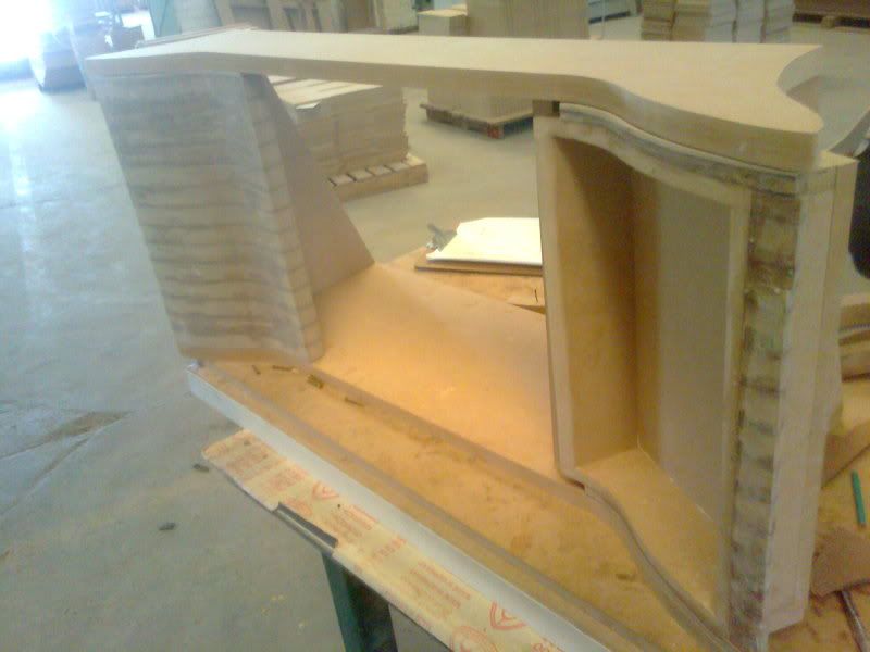

#1. Após ter tirado as medidas do porta mala, feito o molde da base em PAPELÃO, cortei as madeiras de MDF de 22mm
em seus tamanhos ja prontos para a montagem da caixa. As curvas e a frontal da caixa foram feitas em MDF de 30mm
usinadas, não foi utilizado nenhum tipo de resina. As curvas foram montadas uma por uma, com essas pecinhas uma em
cima da outra, após montadas, com 2 parafusos + cola em cada união, passei uma grossa camada de cola em todos os lados.

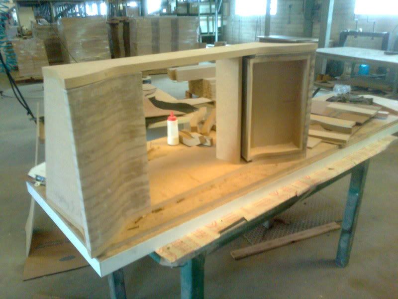

#2. Para garantir os encaixe perfeitos das peças, fiz uma pré-montagem sem cola e sem parafuso, apenas encaixando as peças,
verificando suas junçoes, e alguns ajuste para ficar mais facil para vedar as uniões.

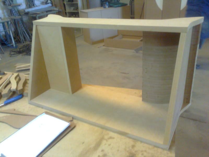

#3. Depios de garantido que as dimensões estavam corretas, fiz o encaixe pro módulo, em MDF de 15mm, já que o mesmo é
todo colado e parafusado, não teria problema nenhum de vibração.

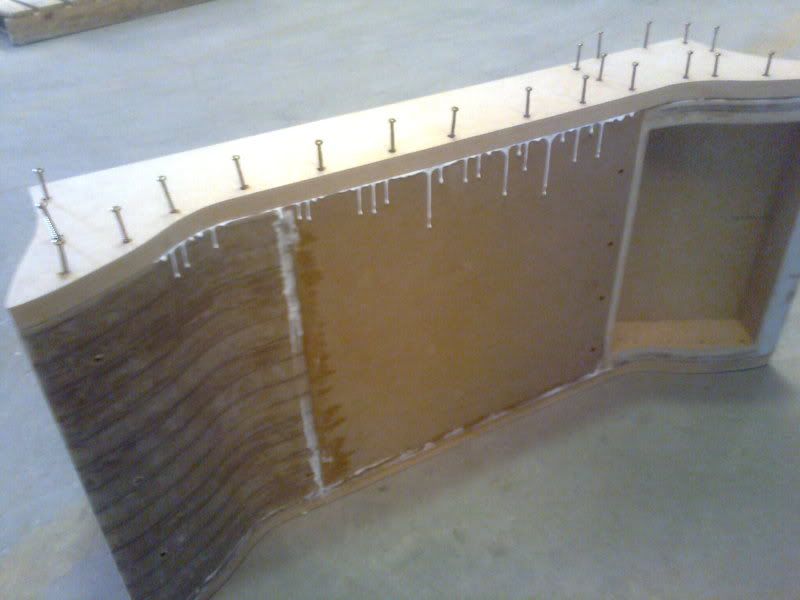

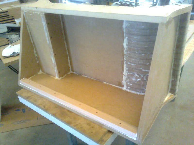

#4. Montada praticamente toda a caixa, com MUITA cola e parafuso mito-fix c.panela 4.5 x 55

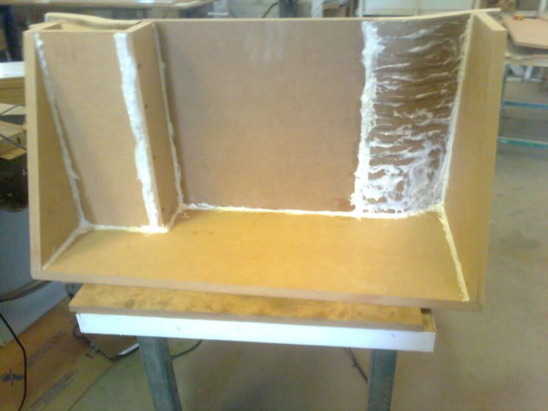

#5. Como ainda não tinha colado o tampo, aproveitei que a caixa estava sem ele para fazer toda a parte de selamento dela
com cola e farinha, utilizei essa liga pois já utlizamos aqui na empresa na confeção de alguns móveis, onde precisamos vedar
encontros de materias, essa liga dpios de 1 semana, fica extremamente dura, ao memso tempo flexivel. Passei em todas as
junções da caixa, não deixando nenhum ponto aberto.
#6. Selada a parte inferior, montei o tampo da caixa, e acrescentei uma ripa de eucalipto para a fixação da parte trazeira da caixa.
sempre selando e utilizando muita cola e parafusos para as fixações.

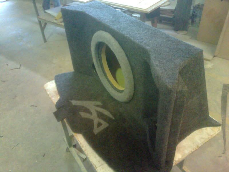

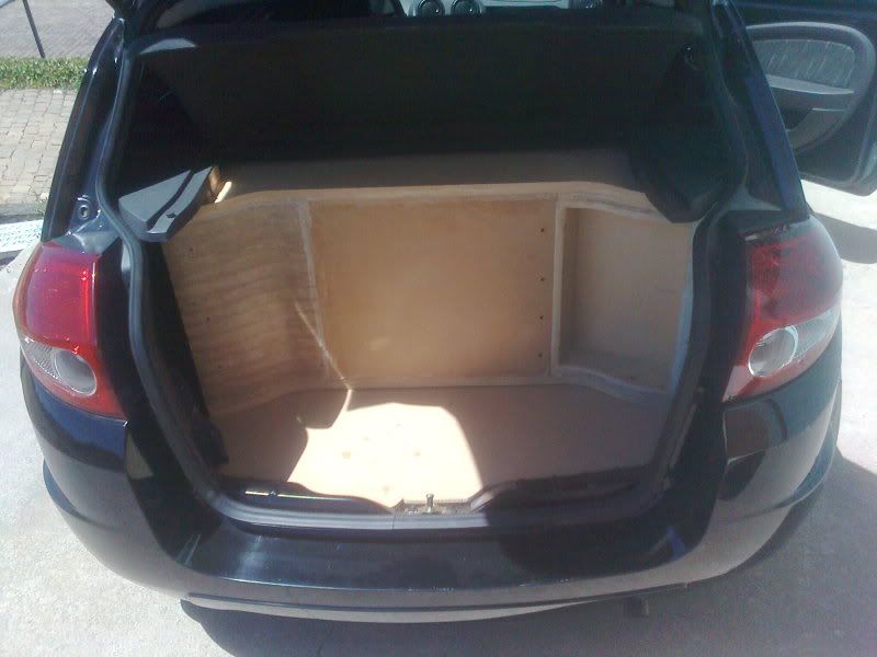

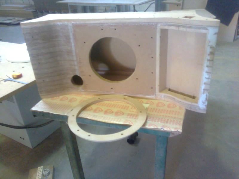

#7. Caixa praticamente pronta, agora falta saber se realmente irá caber dentro do porta mala..... SIM COUBE.

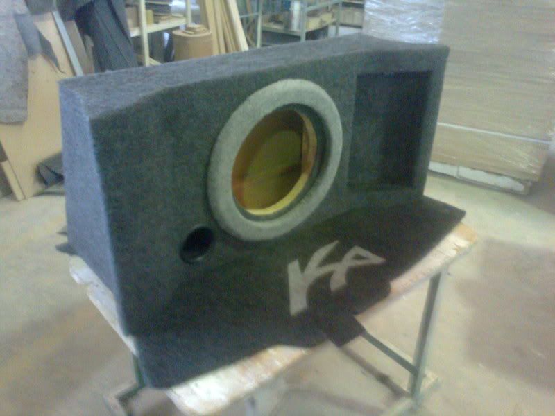

#8. Furação para o SUB de 12" e para o duto de 80mm, e a usinagem do acabamento em relevo ao redor do SUB, o acabamento foi
fixado com 7 cavilhas de 8x30mm, com MUITA COLA. A fixação foi feita apenas após o forramento da caixa, para que possa ficar um
melhor acabamento
#9. Não fiz nenhuma foto do assoalho do carro de 9mm, no entanto foi bem simples de fazer, pegue uma chapa de MDF de 9mm, corte no tamanho
do tapete original, risque o formato do tapete, corte com uma tico-tico ou uma serra fita. e pronto
. Todo o forramento inclusive a escrita KA foi meu
pai que fez com minha ajuda. Por mais que não seja necessário, forramos 100% da parte externa da caixa, lado direito, esquerdo, frente, traz, cima e baixo.

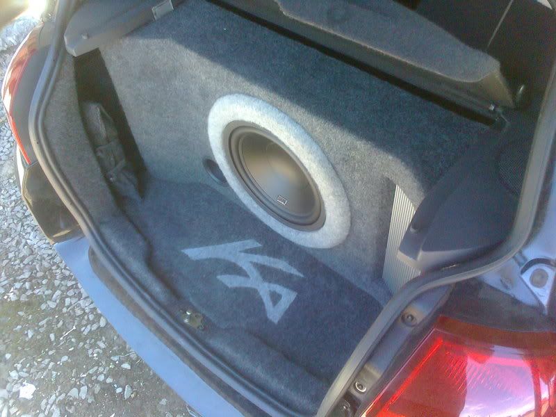

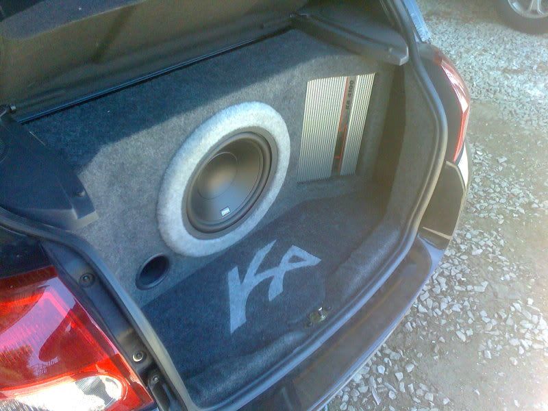

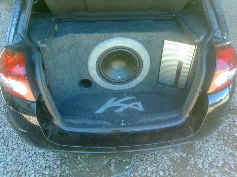

#10. Pronta a caixa, levei na auto-eletrica para fazerem a instalaçao pra mim, peguei o carro, e o cara deu a ideia de forrar as partes de metal do porta mala
bem perto do para choque e das sinaleiras, vcs podem ver que esta forrado tbm. Eu curti muito o acabamento da caixa edo meu porta malas. Um detalhe que
eu achei importante no projeto da minha caixa, é que se caso eu queime alguma lampada das sinaleiras, não preciso tirar a caixa para trocar
, deixei um espacinho
para fazer uma troca rapida caso eu queime em uma viajem ou algo assim. Imagem cada vez que queima uma lampada ter que desmontar tudo.... mao de obra do cão.

A caixa ta fikando perfeita.
Dpois posto umas fotos dela, fiz a pré montagem dela e bati umas fotos.
To indo acaba-la
Acho que até sexta que vem termino ela hahaha
To indo acaba-la

Caixa pronta!
Falta so forrar!
Eis a duvida!
Com Qual material forrar a caixa? Carpete preto ou Napa ou algum outro??
Falta so forrar!
Eis a duvida!

carpete pow.....
Tem nem como...
Bom isso é minha opinião..
Tem nem como...
- Número de Mensagens: 1927
Re: Som SQ MONTADO [FOTOS]
Carpete na mesma cor do original..eu forrei a minha assim

Tipo, eu fiz o assoalho do porta mala de MDF de 9mm, acho que vo faze td na cor original = o lameiras disse e mandar siregrafar algo no assoalho, vai fika afude...
Amanha vo bota a caixa dentro do porta malas jutamente com o assoalho pra vcs derem um bizu de como ta ficando, ai da pra dar ideias mais concretas ;]
Vo ta so pela ideia de vcs

Fotenha da caixa quase pronta [ não me aguentei, tive que dar uma palinha hehehe ]
Td de mdf de 22mm com frontal em mdf de 30mm [zero de fibra]
Karalho vc que fez???
Ficou muito bonito, to impresionado....
Vai fica muito show vei......
Muito bom cara parabens...
