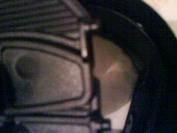

Com a chave em mãos, a sáida de ar é tomada por pequenos e diversos encaixes, com paciência retire um por um, seguindo o mesmo caminho (Horário ou anti horário).
Após, fica fácil desencaixar dos encaixes maiores, com a mão mesmo pode-se fazer.
Tire as 4 saídas e logo vamos retirar as tampas que abrem e fecham de cada saída.
É um processo delicado, porém não impossível.
Para melhor visualizar os encaixes que são 4, olhe a saída do lado contrário.
Retire cada encaixe, no começo é estranho, mas logo você pega o jeito!
Com a chave, pressiona uma pequena parede de encaixe contra a peça, assim fica mais fácil do plug se soltar como na foto com o plug solto.
Parede de encaixe
Plug solto da parde de encaixe

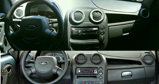

Segue a foto comparando o painel antes e o depois da arte.
E já com a manopla:

Mto bom... combina com as maçanetas internas da porta... mas será q fica igualzinha? em "Satim Grey" ???? rsrsrs
Eu queria colocar a manopla... já dá outra cara pro carro... hehe
- Número de Mensagens: 3813
Re: Como retirar, pintar e colocar uma nova saída de ar!
Se conseguir igualar as cores, fica legal. O painel todo pintado não fica legal, mas só essas entradas dão um tk legal.
Felinto Sérgio- Sócio Fundador
- Número de Mensagens: 819
eu tbm fiz isso no meu carro, e a cor bateu exatamente com as maçanetas!!

também fiz
muito bom
usei a mesma cor externa do carro para pintar detalhes do painel, prata (geada) metalizado.
eu fui um pouco além do nosso amigo, varias partes do painel.
depois que eu aplicar a ultima camada de selador para plástico pra proteger as peças, tiro foto e mostro aqui.

aqui vai a foto

Ficou bom mesmo Marcao!
Parabéns!
VampireCwb, são críticas como a sua que o trabalho se torna cada vez melhor.
A base esta feita, agora cabe a cada um utilizar o produto que desejar
Valeu pelas dicas parceiro.
Parabéns!
