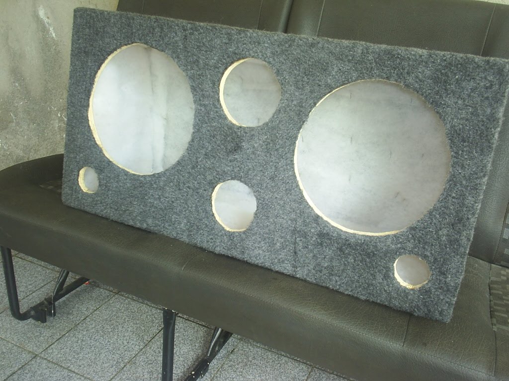

Galera, seguinte, estou fazendo uma caixa com a litragem perfeita para meu ka, vai ter Duto e tal, porém a seguinte duvida
Forrar o interior dela com aquelas espumas ou não?
Qual a diferença, oque vai eme trazer de bom, e de ruim??? e é uma espuma especial ou pode ser qualquer?
Espero que possam me ajudar valeu???
Segue imagem com os 2 tipos que eu ja vi!! me ajudem ai galera!
