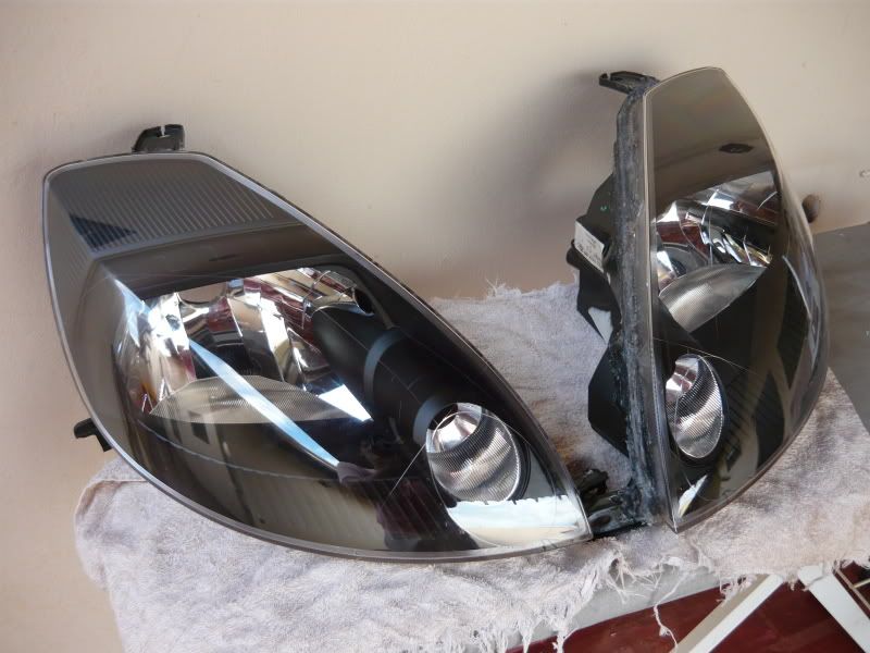

estopa e álcool. (é a parte mais fácil, quase divertido)
essa aí foi a primeira. (precisa passar umas 4 vezes)
naquele esquema.. Spray um pouco distante, passar uniforme sem jato contínuo,
pressionando varias vezes e esperar 5 minutos de uma mão pra outra.
Quem quiser, depois de curado o spray preto, pode passar algumas vezes seladora
em spray para plástico da colorgin. Não afeta em muita coisa. A região nunca
será tocada pra ter algum desgaste. Eu não usei, porque altera um pouco a cor final.

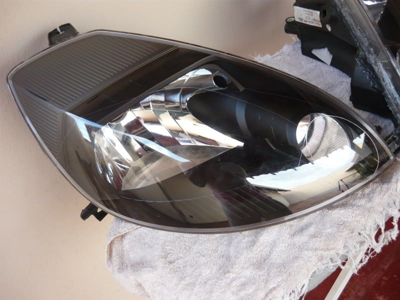

máscara solta na frente sem a lente (pra ver como ficaria)
As fases são complicadas, não quero enganar ninguém.
Pra voltar com a lente, se certifique de que ficou tudo limpo (pra não dizer.. esterilizado)
secador de cabelo, limpa vidros, vale tudo, vc nunca mais vai poder limpar.

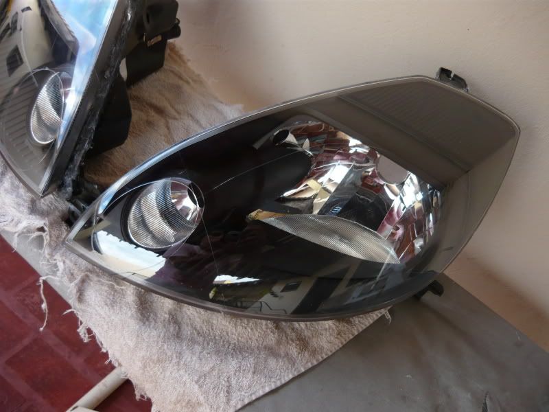

aqui já com as lentes.
hehhe Eu sei!! ta parecendo um presunto. dá pra ver que o meu acabamento não
ficou nada fino. eu tava mais preocupado com a vedação do que com a beleza,
como fica dentro do capô. depois com calma vou passar uma segunda camada de
silicone com uma espátula pra fazer a linha.
O silicone cria uma pele em 10 minutos... mas só veda depois de 24horas. então
vai passear, a parte difícil acabou.

cara, que trampo pra fazer isso hein!!
me cortei todo e machuquei toda a minha mão fazendo issso
mas o resultado compensa euheuehueheuheueh
:D:D:D

luciano_oz, ficou muito massa, acho q vo acabar tomando coragem e fazendo....
Como você fez para retirar o silicone, também contou a parte de plastico? Você realizou alguma coisa diferente? Quais foram as suas dificuldades?
Angelo Roncally- Piloto de Kart
- Número de Mensagens: 94
Data de inscrição: 12/05/2008
Re: Fazer Máscara Negra nos Faróis Dianteiros
Mais um com mascara negra... vou acabar fazendo isso no meu... rsrs
- Número de Mensagens: 3869
Angelo Roncally escreveu:luciano_oz, ficou muito massa, acho q vo acabar tomando coragem e fazendo....
eu tbm cortei a parte de plastico, acredito que não tem como tirar a lente do farol, sem fazer esse procedimento
existem algumas dificuldades como cortar o plastico, tirar o "silicone" da lente do farol com o plastico preto do farol
mas com calma, tempo e habilidades se faz o negocio

luciano_oz, ficou perfeito.... viu como é sofrido né
depois coloca foto deles instalados pra gente ver. que pena que o seu Ka também é prata.. to querendo ver em outras cores também ..quando fizerem, por favor , fotos

Cesar escreveu:luciano_oz, ficou perfeito.... viu como é sofrido né
depois coloca foto deles instalados pra gente ver. que pena que o seu Ka também é prata.. to querendo ver em outras cores também ..quando fizerem, por favor , fotos!
é sofrido mesmo, mas gostei tanto do resultado que tive que fazer
nunca tive coragem de abrir um farol, agora vejo que tudo fica mais facil
euheuehueheuheueh
meu carro ta na sendo rebaixado nesse instante, assim que ficar pronto tiro fotos e posto aqui
acho que vou fazer uma montagem aqui pra ver como fica em outras cores

verdade paulo, vai destacar o seu Angel Eyes, ele ficará menos espalhado no cromado da mascara do farol.
Uma OBS, para aqueles que vão fazer. Eu usei uma ferramenta que nem é própria para o corte de plástico. Foi uma esmerilhadeira com lixa para metal, mas foi mto funcional.
Para quem não tem ferramenta elétrica, tipo serra circular ou ticotico, pode ir até com aquelas facas de serra da tramontina..rss, o plástico não é tão duro; só vai demorar um pouco mais. Cuidado com as mãos. Sempre.
