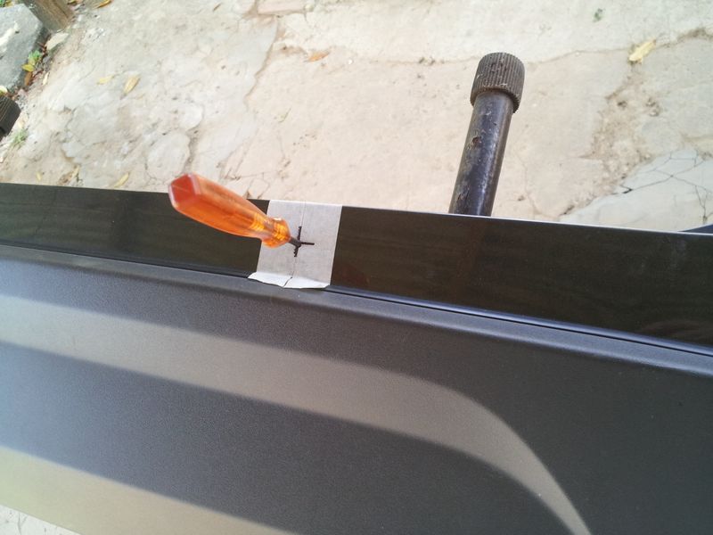

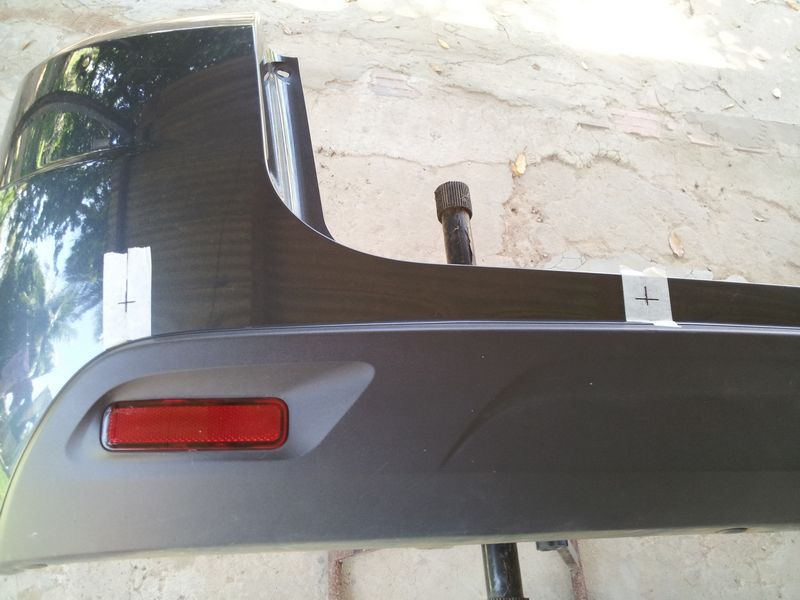

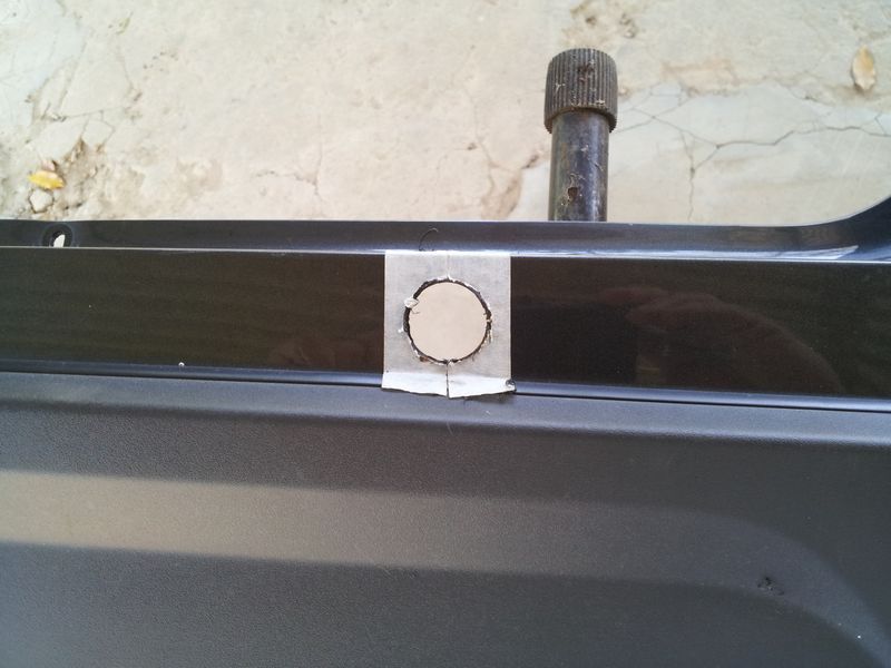

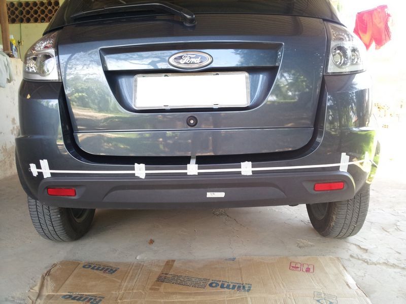

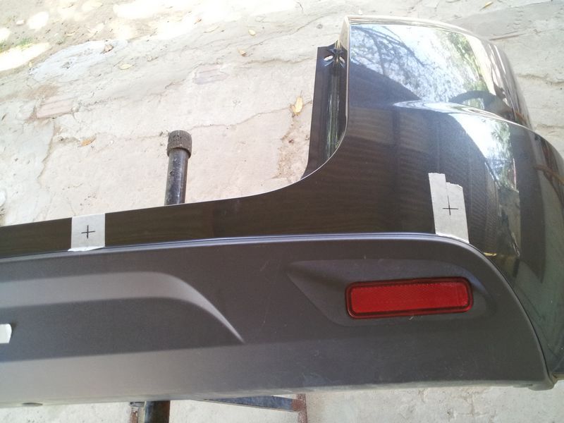

Marquei o centro e depois  marquei a distância de um pro outro... a medida que achei legal foi 36cm de um pro outro...

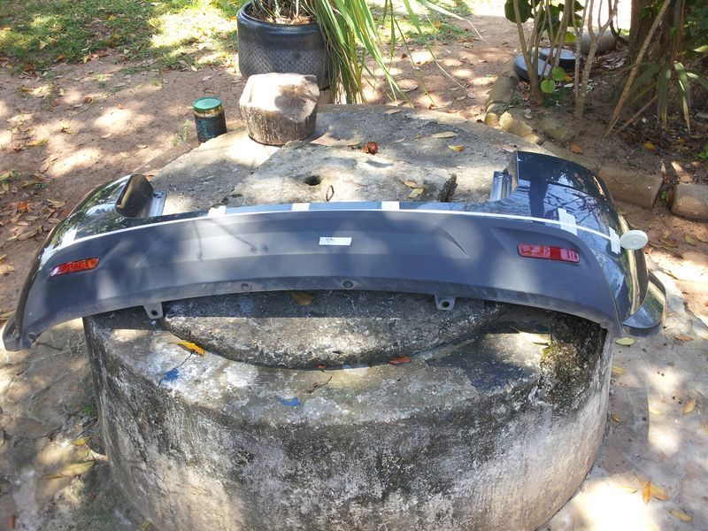

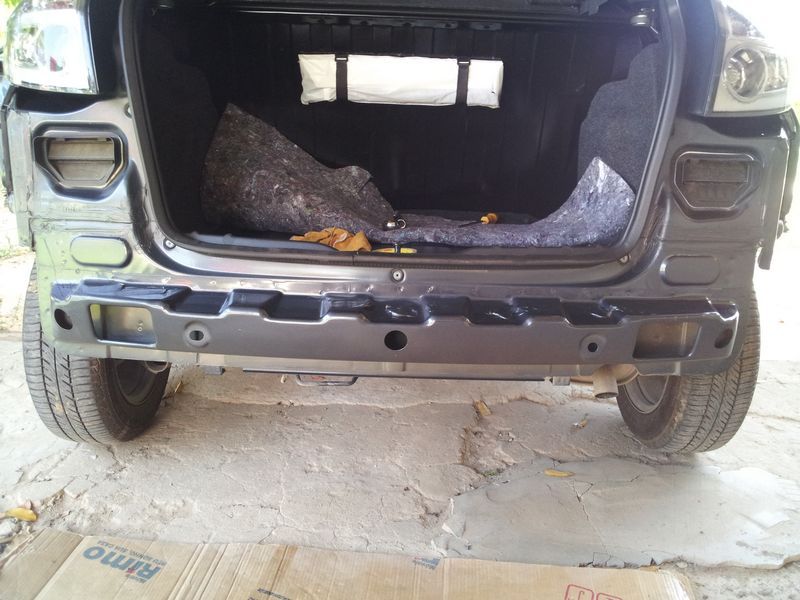

No New Ka precisa tirar o para-choque para furar, por causa da “barra” por traz dele (que teremos que amassar uma parte)

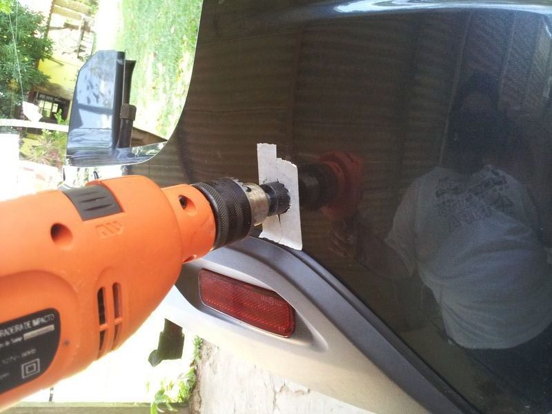

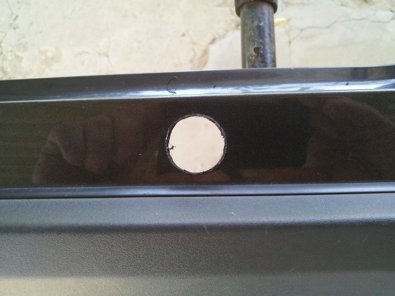

Com uma chave de ponta fina fiz o furo central pra não ter risco da furadeira sair do lugar...
Depois só furar

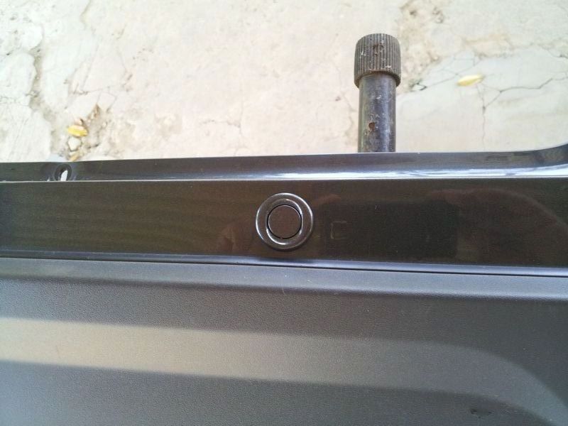

Furo pronto, só tirar a fita e cortar as rebarbas com estilete
Agora só encaixa o sensor

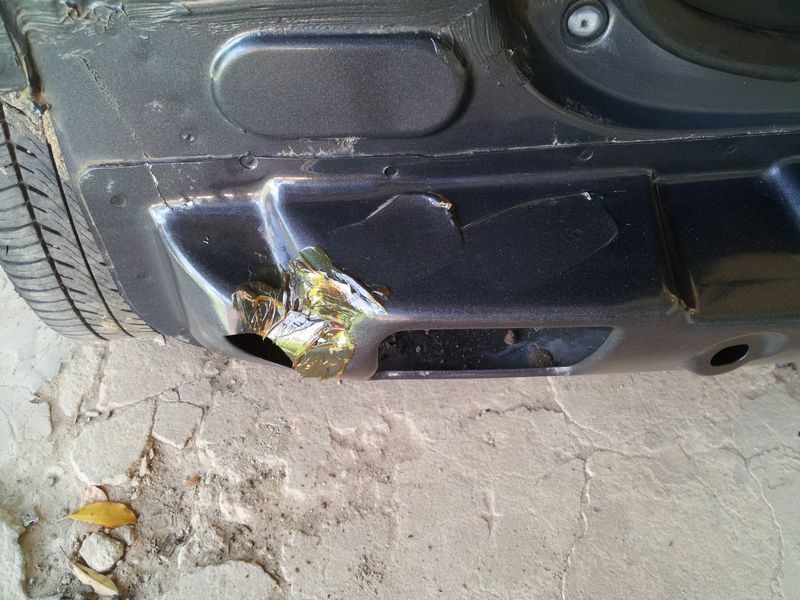

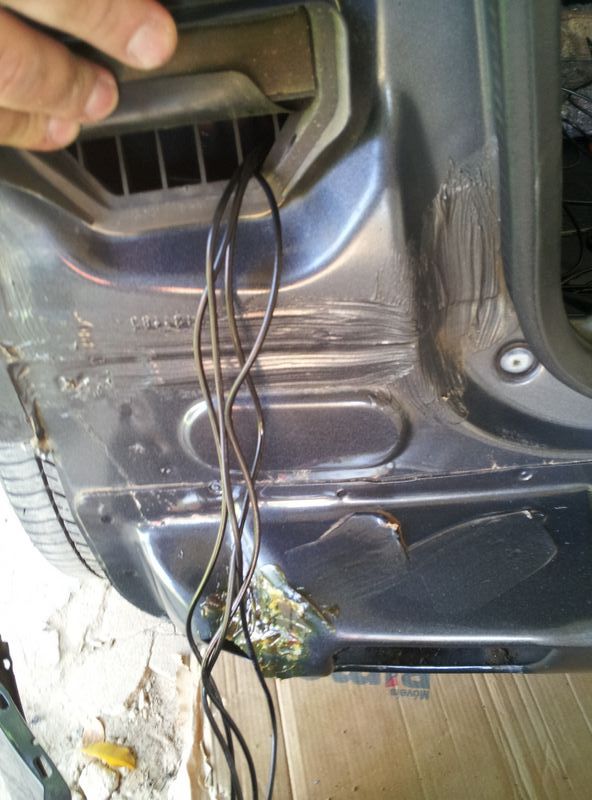

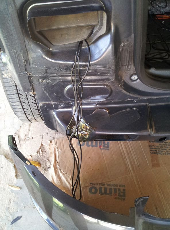

Precisa amassar a barra que fica por traz do para-choque, senão os sensores não ficam certinho.
Pra evitar ferrugem passei graxa

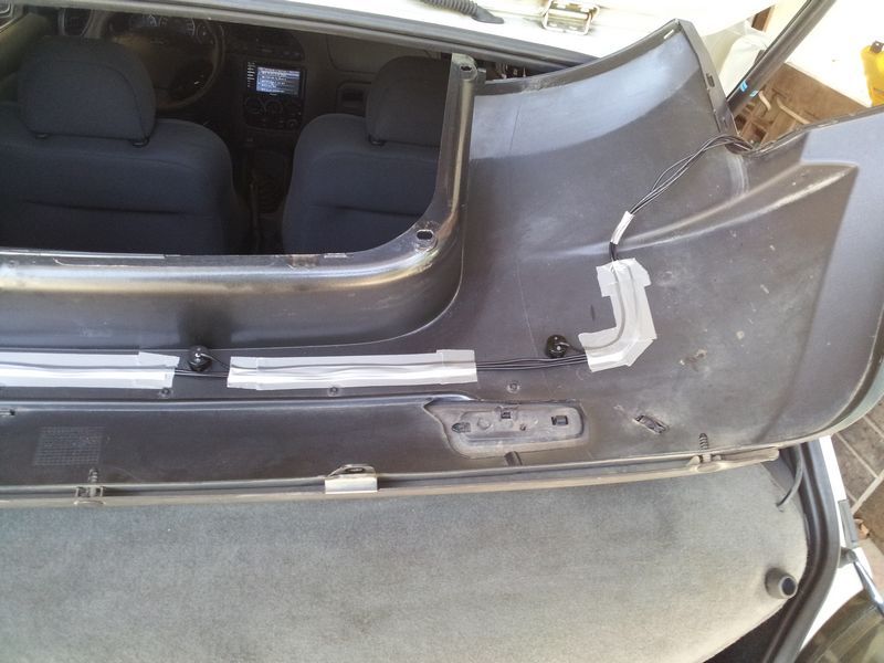

Com a Silver Tape prenda o fio dos sensores no para-choques, pra não ficar soltos e bagunçados

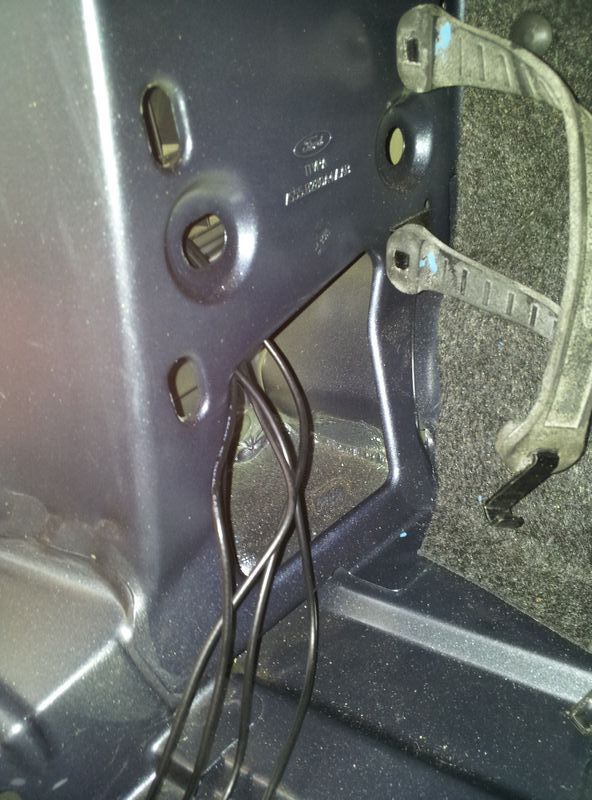

Para passar a fiação pra mala usei o duto de vácuo que fica por traz do para-choque

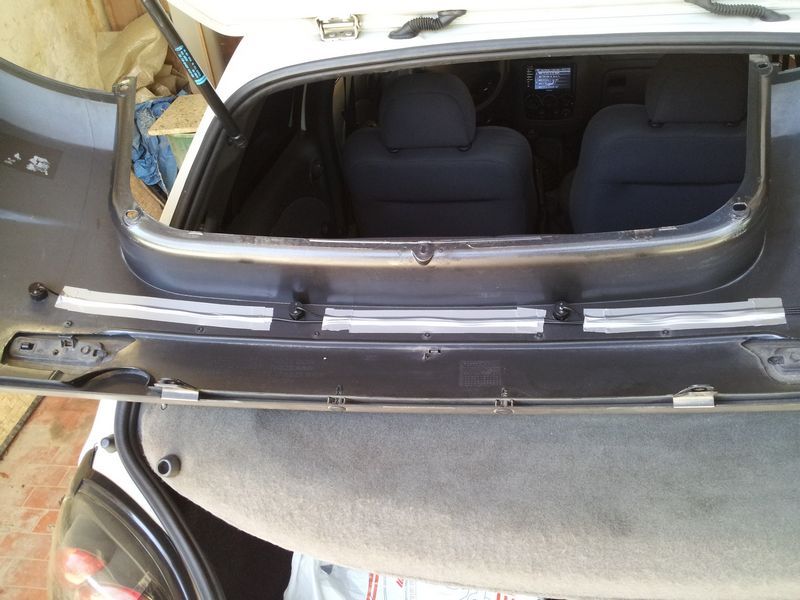

Dentro da mala tem acesso por traz do lugar que fica o macaco, só arrumar toda a fiação e deixar tudo “guardado”
Usei o Scothlok para fazer a ligação do “módulo”  e não cortar nem desencapar fio e prendi o buzzer no suporte da tampa próximo ao auto falante

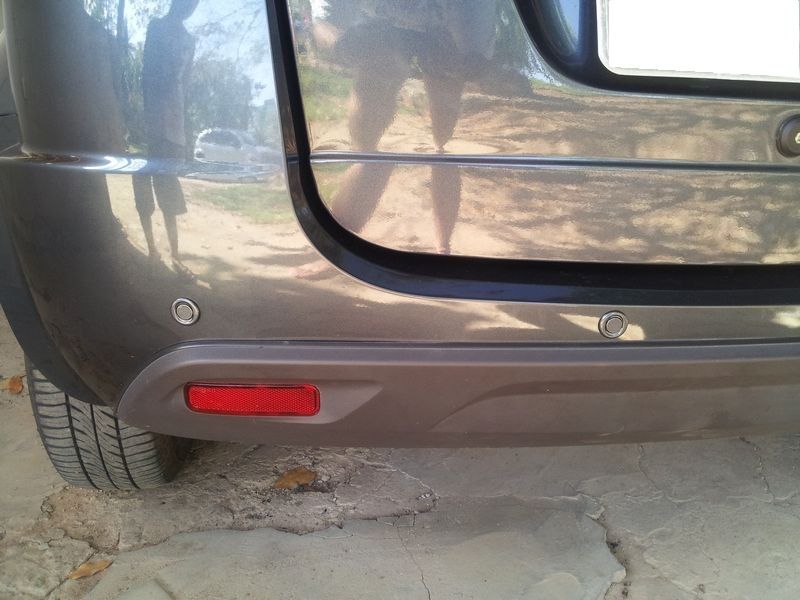

Aqui o resultado final, ficou muito bom
