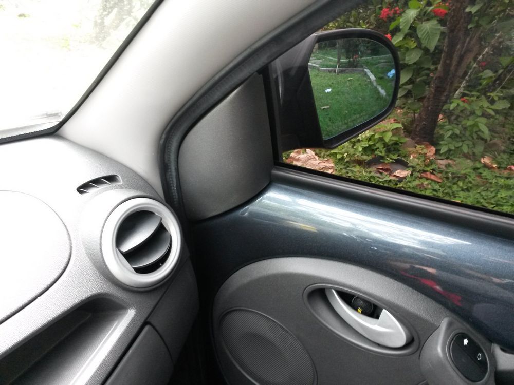

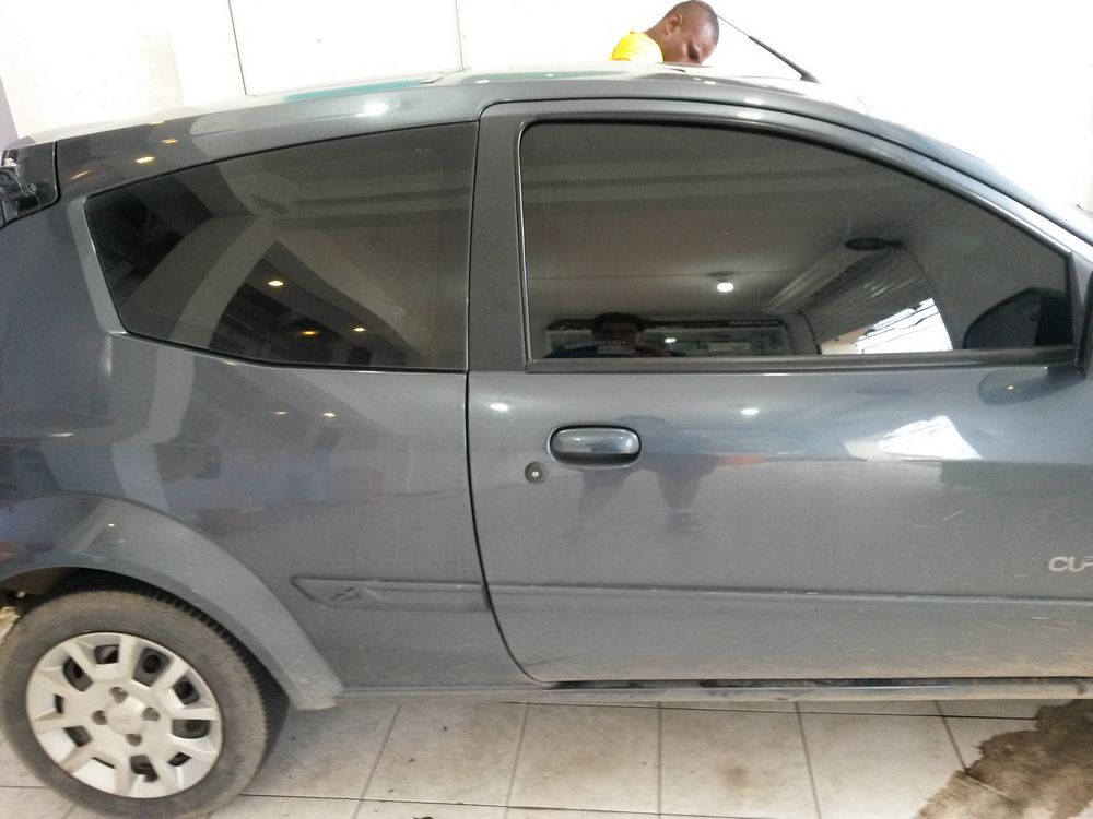

algumas coisas mudaram nos últimos dias no Ka
- saiu o VHF e voltou o console original
- troquei a película, saiu a G20 de segurança e entrou G5 de segurança
- chicote pro retrovisor elétrico feita e parcialmente no lugar (falta passar pra dentro das portas)
- comprei lentes azuis pros retrovisores
Problema é como conseguirei passar os fios pra dentro da porta, queria os conectores da tomada original da porta pra ficar tudo original, porém esta sendo difícil encontrar, pra não dizer impossível. daí verei como farei.

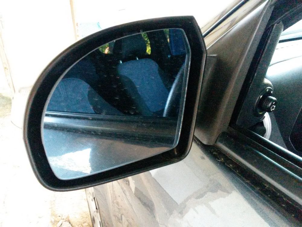

Re: [FOTOS] - New Ka Titanium Azul Noronha - ruansposito

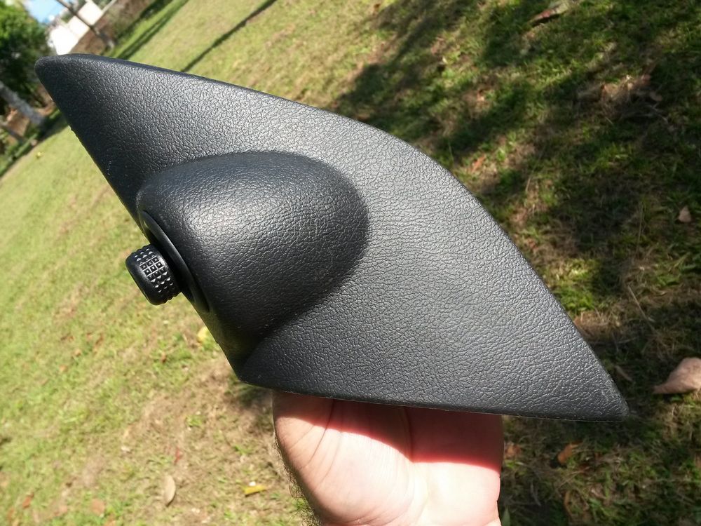

Mensagem por ruansposito em Seg Jul 07 2014, 15:23

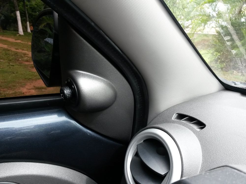

Fiz a instalação dos retrovisores elétricos e das lentes azuis
falta apenas a moldura do Street Ka chegar pra concluir a instalação.
por enquanto comprei uma moldura do Ka sem controle interno e fiz um furo e encaixei o botão, essa peça será substuida pela original do Ka com RE na Europa
lente LD com a gravação. OBJECTS IN MIRROR ARE CLOSER THAN THEY APPEAR (OBJETOS NO ESPELHO SÃO MAIS PRÓXIMOS DO QUE PARECEM)
ficou muito TOP Very Happy Very Happy Very Happy Very Happy Very Happy Very Happy Very Happy
em breve tutorial

Instalação Retrovisores Elétrico95%
Só falta pintura das molduras e instalar o tilt down
Tutorial: http://fiestawhite.wordpress.com/2014/09/23/retrovisor-eletrico-new-ka/

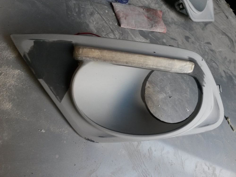

Mensagem por ruansposito em Qui Out 02 2014, 17:57

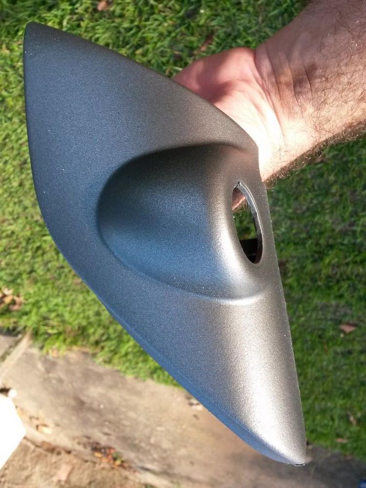

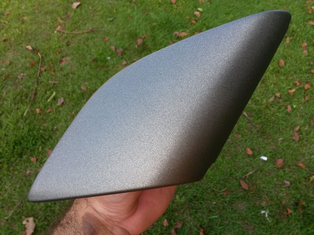

Retrovisores Elétricos 100%
Molduras devidamente pintadas
e pra não perder o costume de inventar algo..... já dizia meu avô
Quem tem tempo faz a colher e borda o cabo

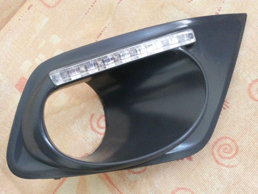

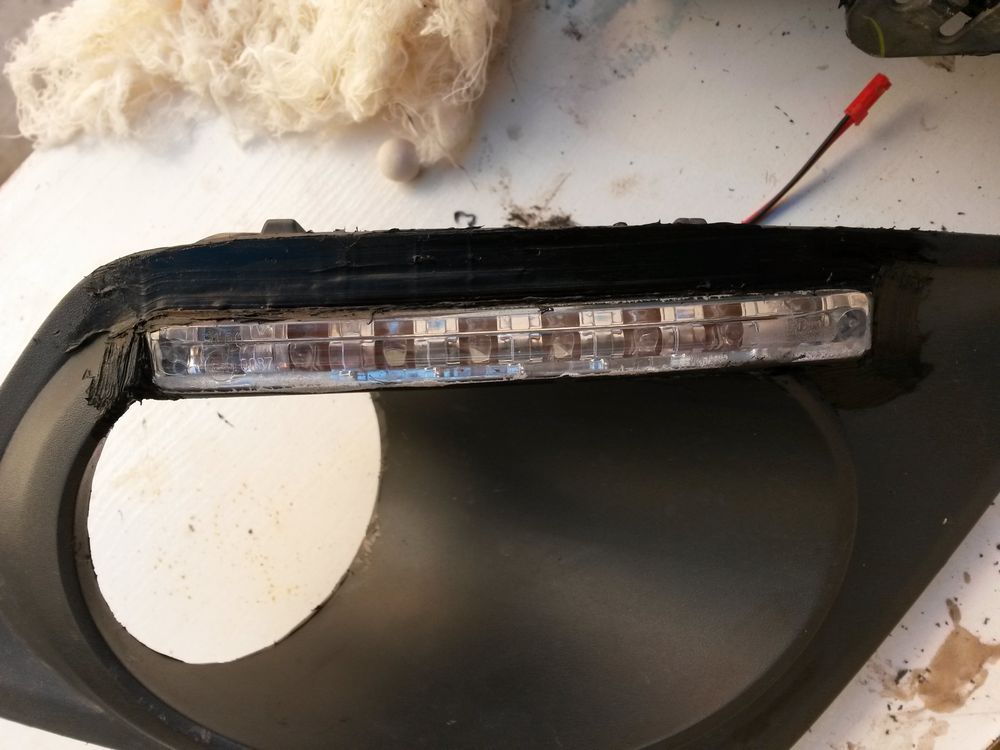

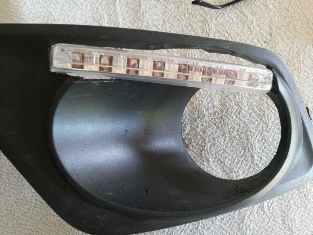

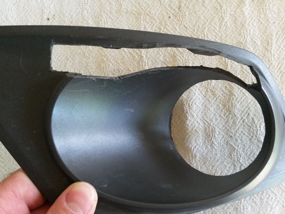

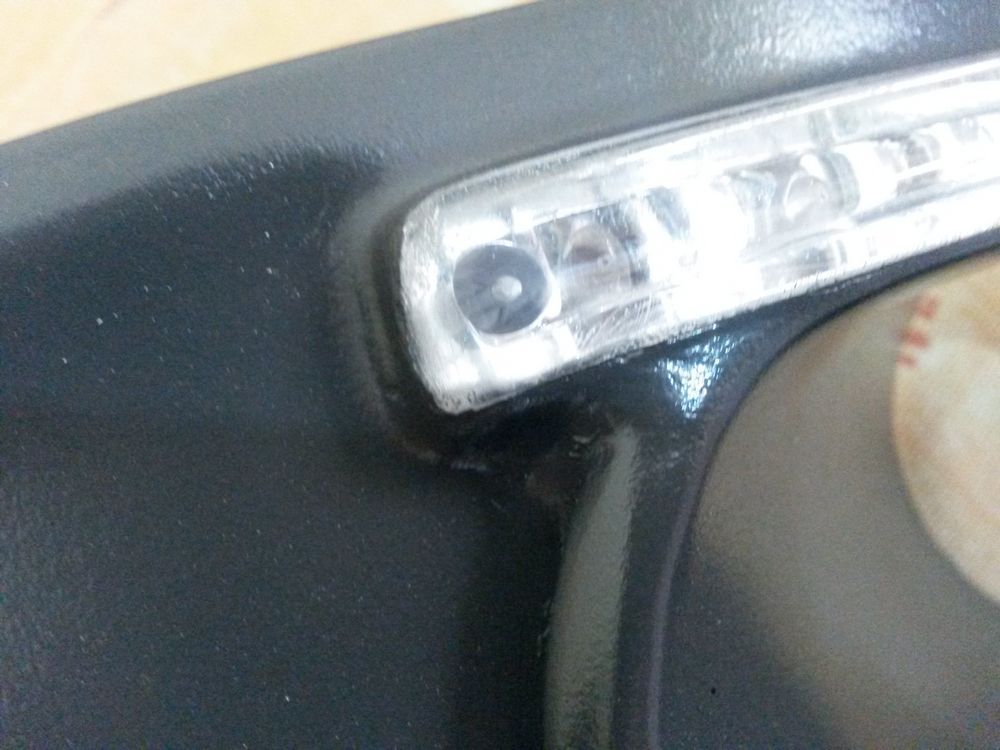

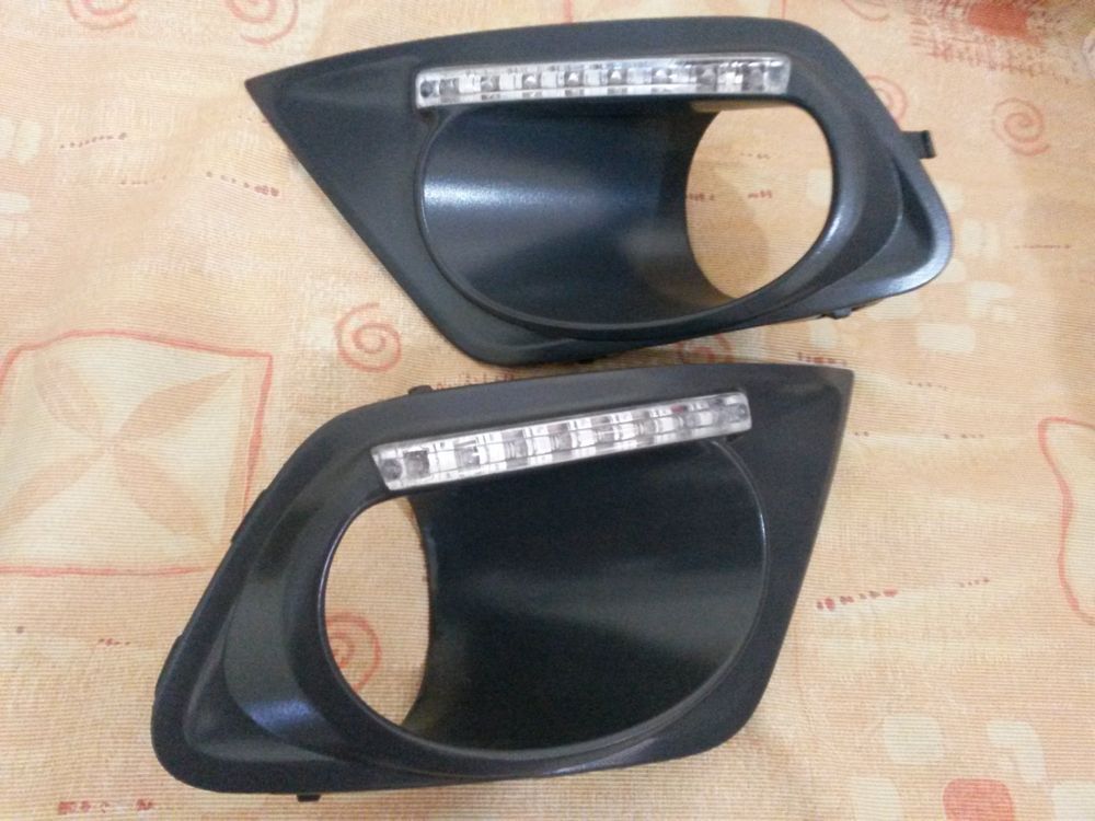

vamos lá, inventei de criar uma uz diurna pro NKa, então comprei o Daylight e 2 molduras novas e partir pros recortes pra ver se ficaria legal, tudo adaptado, testado, fiz a tinta e mandei no pintor na terça e peguei hj, taí o resultado.
detalhe, peça foi pintada hj, a tinta é fosca mas falta o polimento ainda, por isso o brilho
possibilidades de funcionamento:
Pós ignição liga
ligou farol sem milha permanece aceso
ligou o farol com o milha ele apaga
Pós ignição liga
ligou farol sem milha diminui a intensidade
ligou farol com milha diminui a intensidade
Pós ignição liga
ligou farol com milha ele apaga
ainda farei esses testes pra ver o que ficará melhor, só não sei quando farei isso, ando sem tempo nehnum.

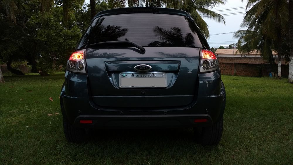

Mensagem por ruansposito em Dom Jan 18 2015, 13:20
Últimos UP's ou não... (Ka a venda)

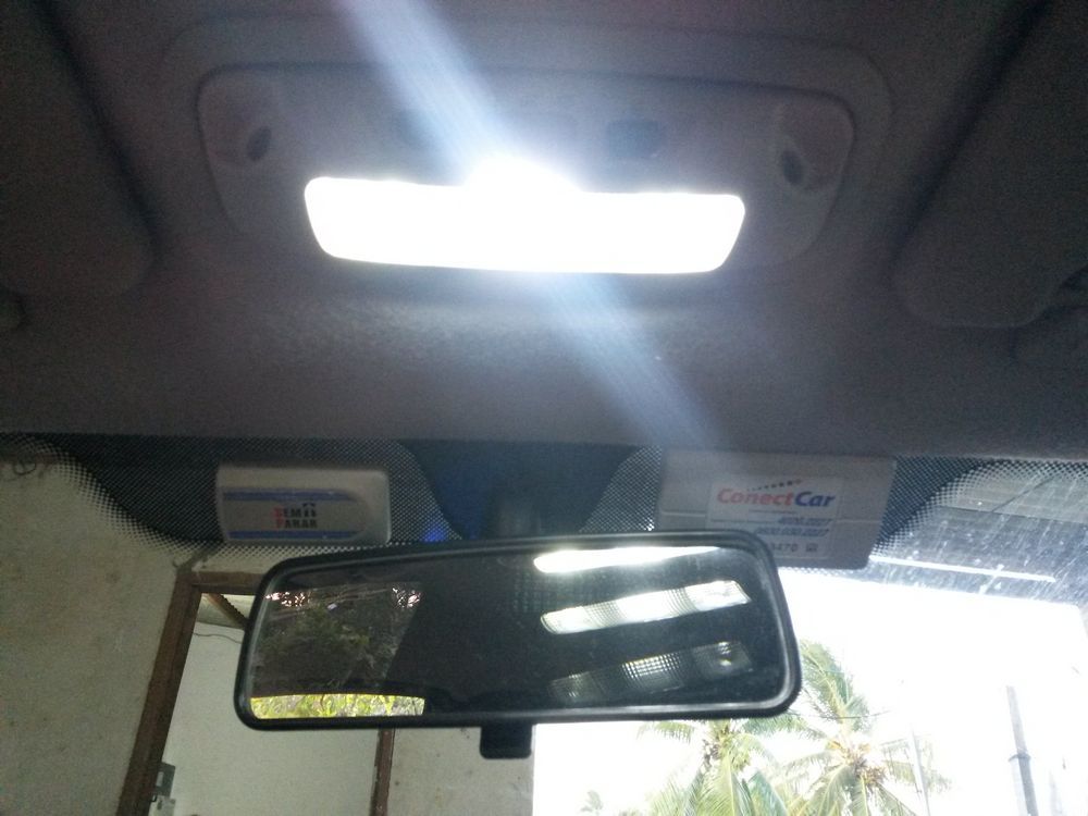

Troquei a lanterna interna pela do Focus/Mondeo, outra vida deu ao teto. hahahhaha

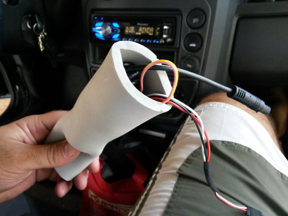

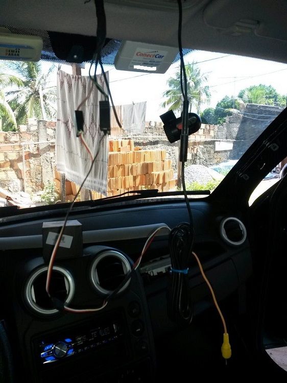

Instalação do Módulo Tilt Down, que troço útil pra estacionar. Vale muito a pena.
Funcionamento do Tilt Down, abaixa assim que engata a ré e volta ao normal 5seg depois que desengata

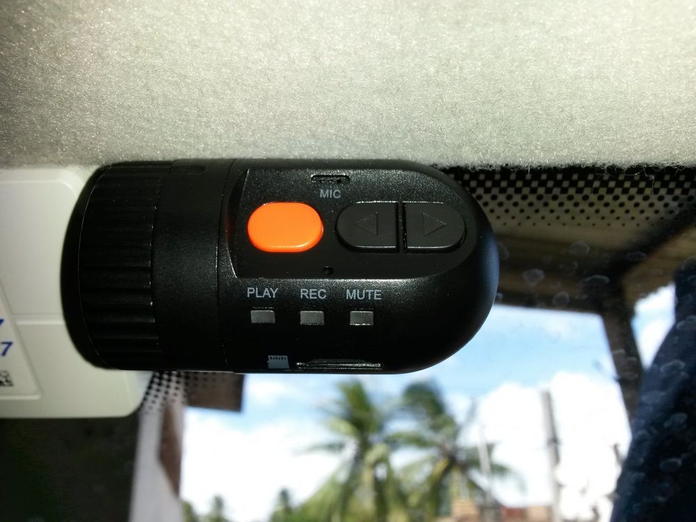

Instalação de uma Câmera. Pequena, Discreta, Imagem TOP, barata. Link AliExpress
2 videos de teste da cam
no 1º Imagem FullHD 1920x1280 sem audio ediurno
no 2º imagem HD 1280x720 com audio e noturno

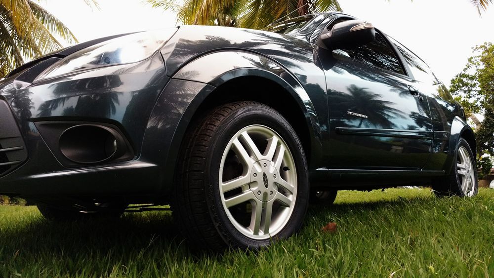

Mensagem por ruansposito em Seg Jun 22 2015, 11:06
Depois de 2 meses sendo lavado somente pela chuva conseguir ter tempo e ir no posto pra lavar.
Nem lembrava mais da cor. kkkkkkkkkkkkkkkkkkkk

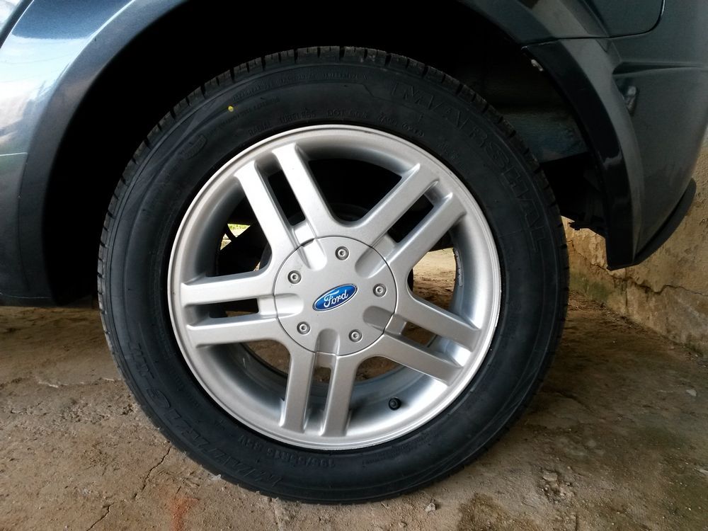

Como fui obrigado a cancelar o projeto do UP do carro resolvi transforma-lo em Titanium e farei alguns UP's que já tinha e faltava apenas instalar.
A começar por rodas, a escolhida foi a do Focus GLX MK1.5 que eram do meu Fiesta, como já teria que trocar pneus que os originais acabaram já comprei os 15" e calcei nas rodas e ontem foi pro carro.
Roda que foi do Focus 2005 de meu tio comprado de um amigo que tirei, 10 anos de uso e em perfeito estado, somente 1 que foi desempenada 2x e na hora do balanceamento a surpresa, 2 rodas com balanceamento zerado sem NENHUM chumbo, 1 roda com 10g e 1 com 25g de chumbo
O logo das rodas já estavam feios novamente, então fiz novos adesivos resinados e deu outra cara. (Original x Resinado velho x Resinado novo)
Editar placa nunca mais.
Fiz adesivo resinado também do Blog

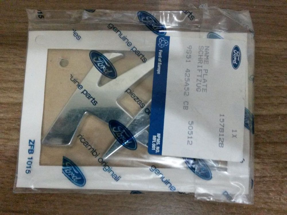

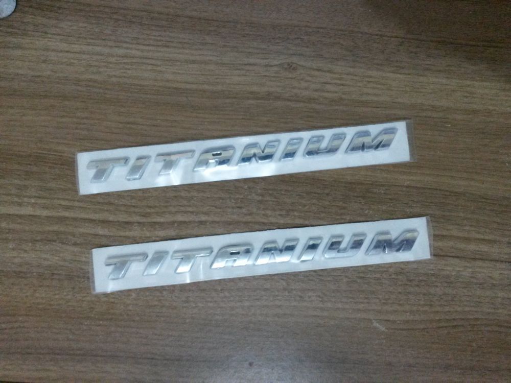

Pra fechar o pacote Titanium falta apenas algumas coisas que preciso arrumar tempo pra montar.
- Farol projetor com CCFL (Farol novo e projetores comprados faltando apenas abrir o farol pra montar);
- Luz de neblina trazeira (Vou montar no refletor que tem no para-choque, refletores e lanternas de LED comprados faltando apenas montar);
- Emblemas do Ka europeu na mala e Titanium do Fusion nas portas no lugar do Class (Comprados faltando apenas irem pro lugar);
- Luz de leitura no teto pros passageiros do banco traseiro (Compradas faltando apenas instalar).
Emblemas KA e TITANIUM

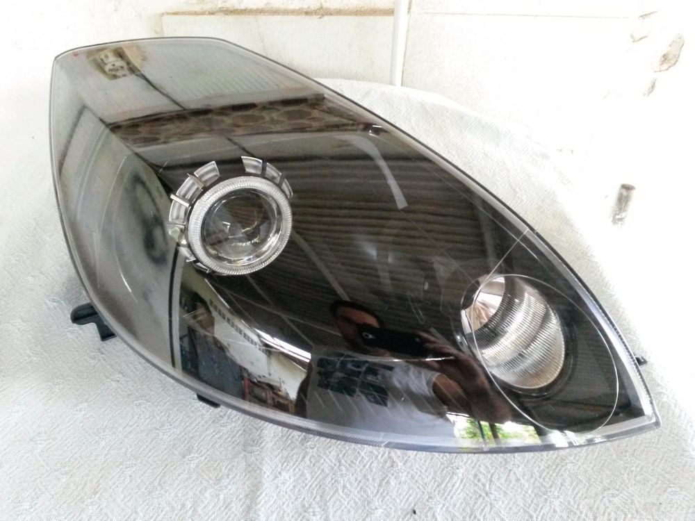

Mensagem por ruansposito em Seg Jul 13 2015, 16:14

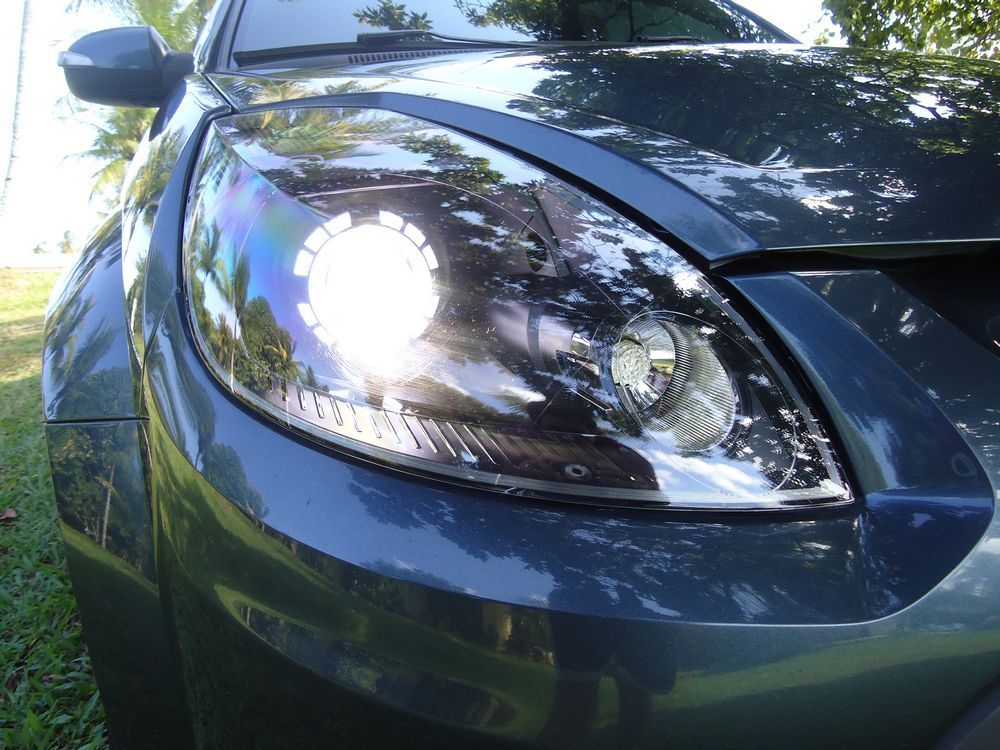

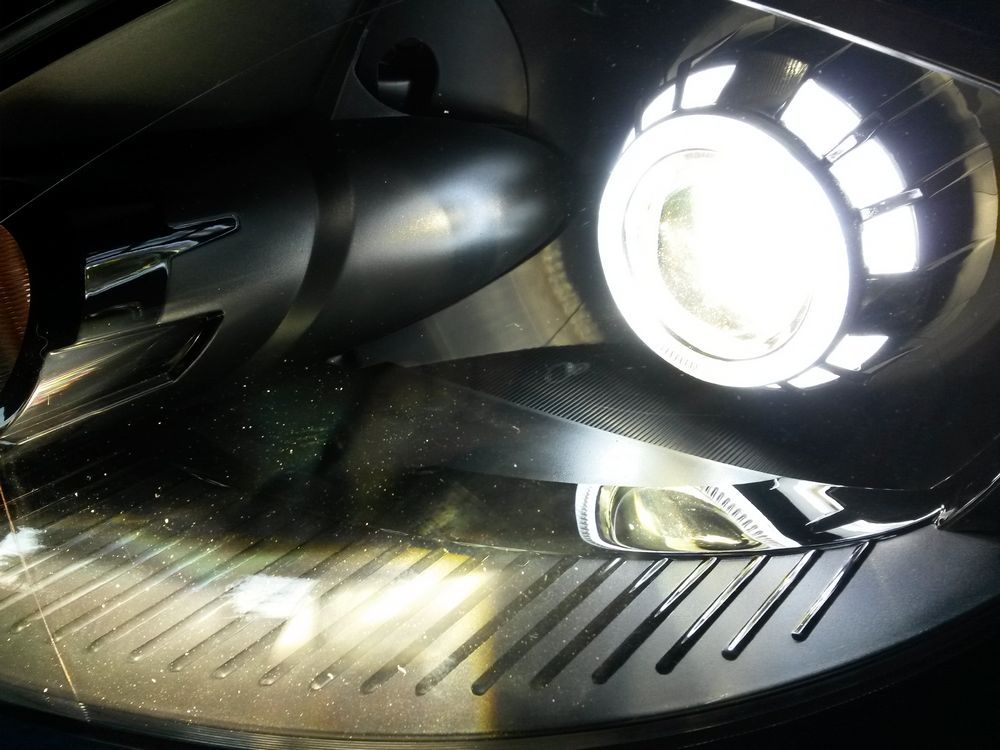

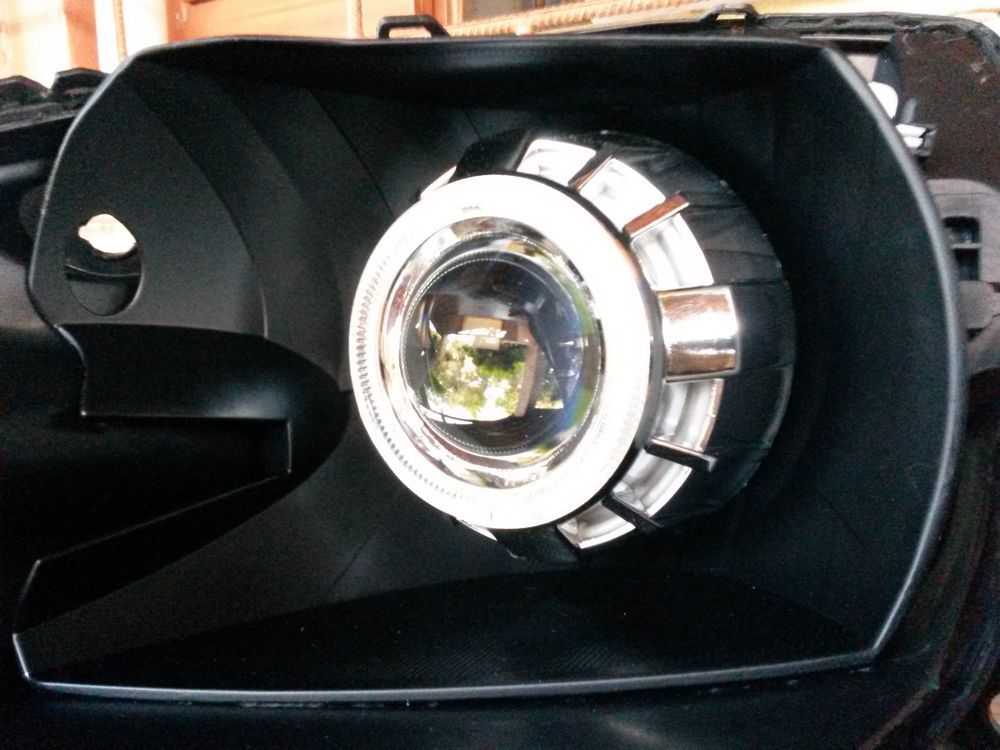

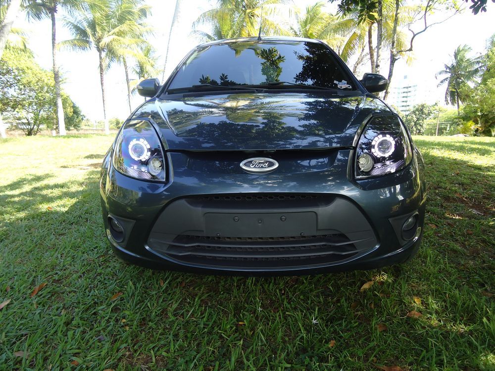

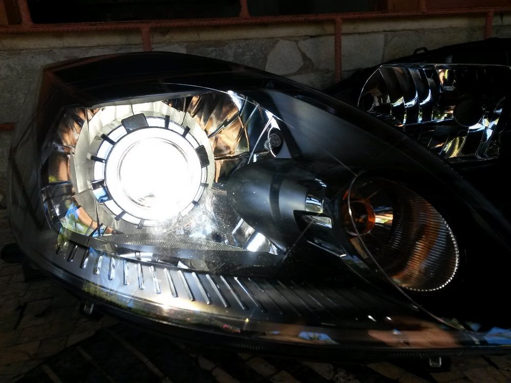

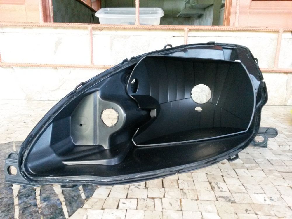

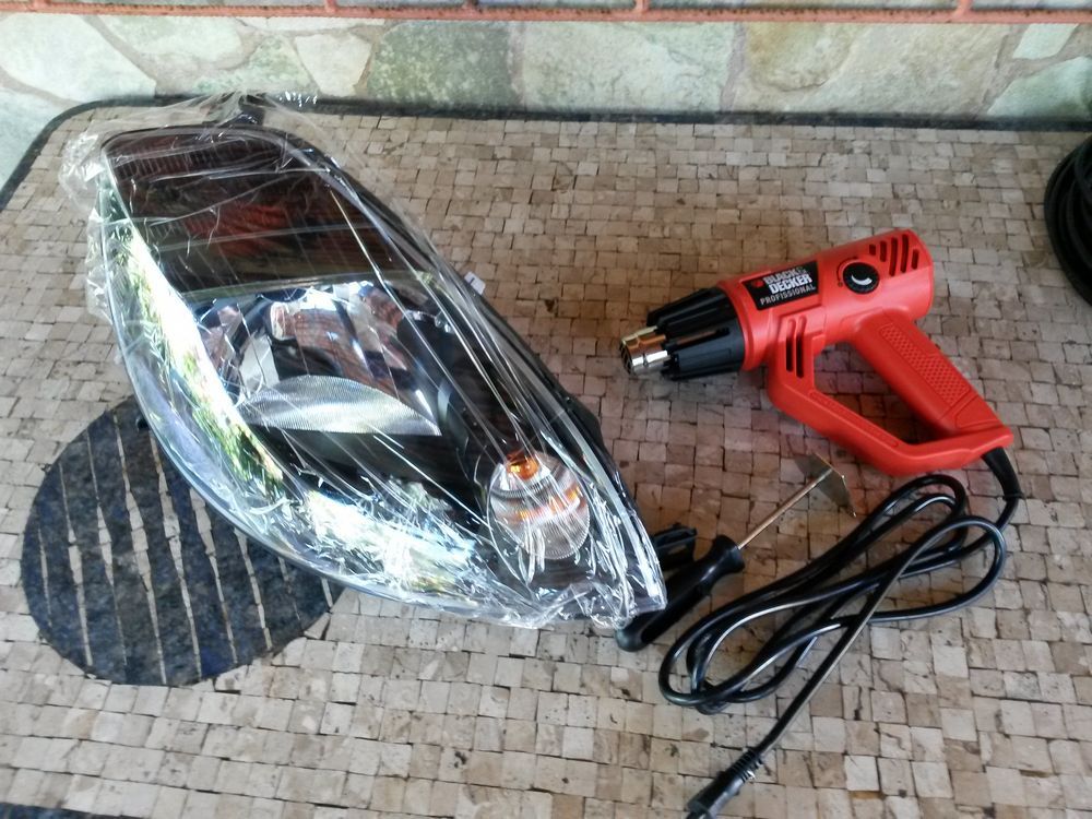

Começo da Instalação dos projetores com angel duplo
Próximo final de semana pretendo concluir a instalação nos faróis, fechar e colocar no carro, vamos ver se vai dar tempo.

Mensagem por ruansposito em Seg Jul 20 2015, 11:48

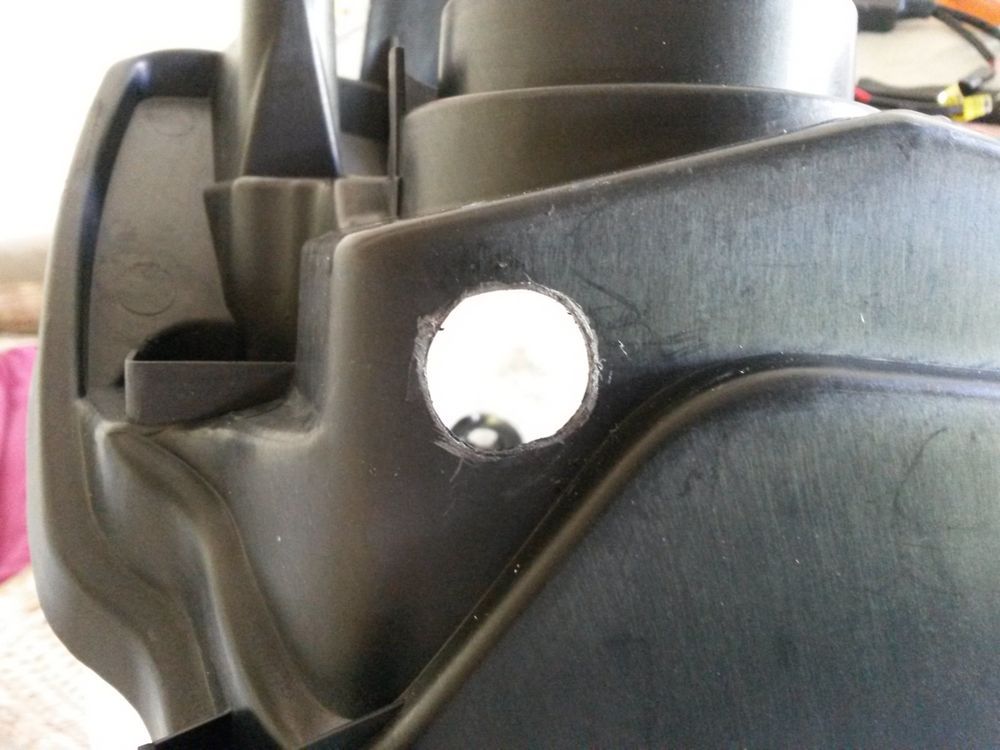

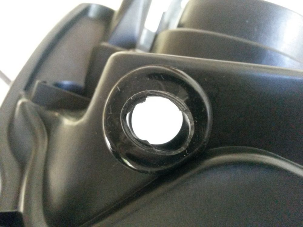

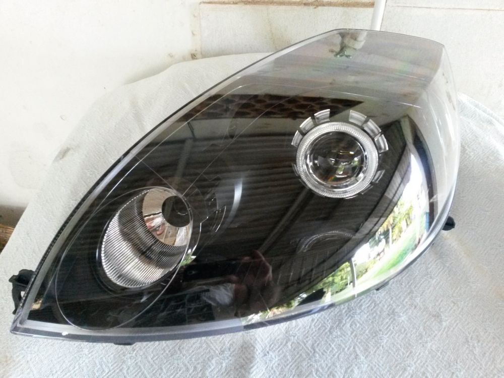

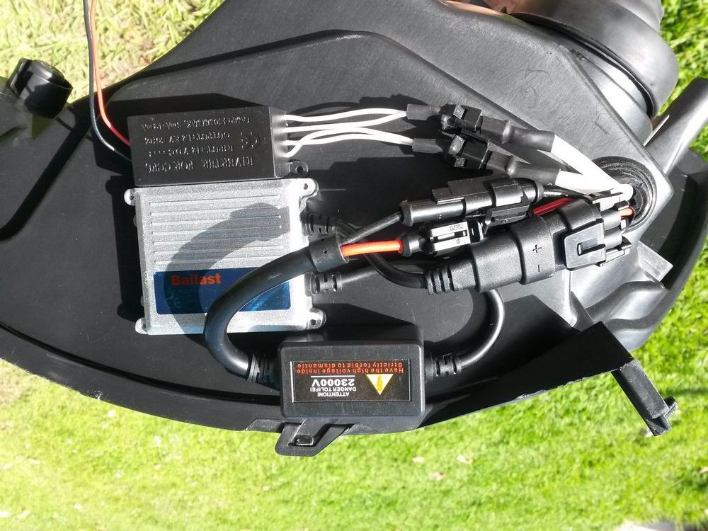

Instalação dos Projetores Parte 2
Ontem fiz mais uma etapa da instalação, fixei reator, módulo do CCFL, cabos embutidos.
Agora falta colocar no carro, testar alinhamento, regular altura, tirar, colar a lente e correr pro abraço.

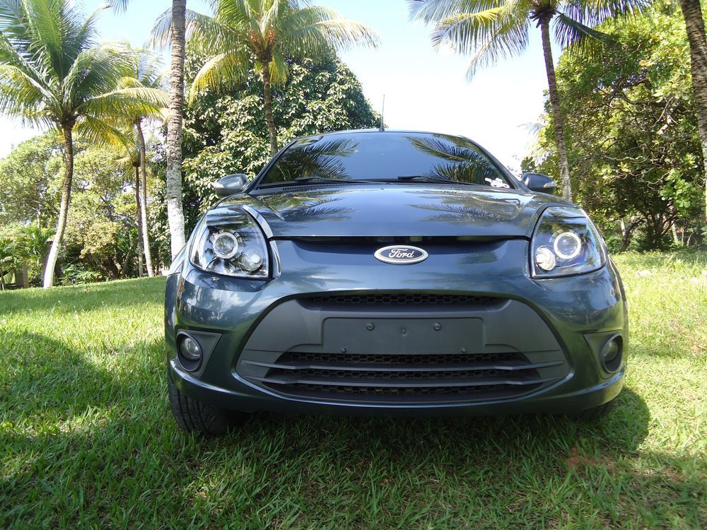

Mensagem por ruansposito em Dom Set 06 2015, 17:14
UP do feriadão!

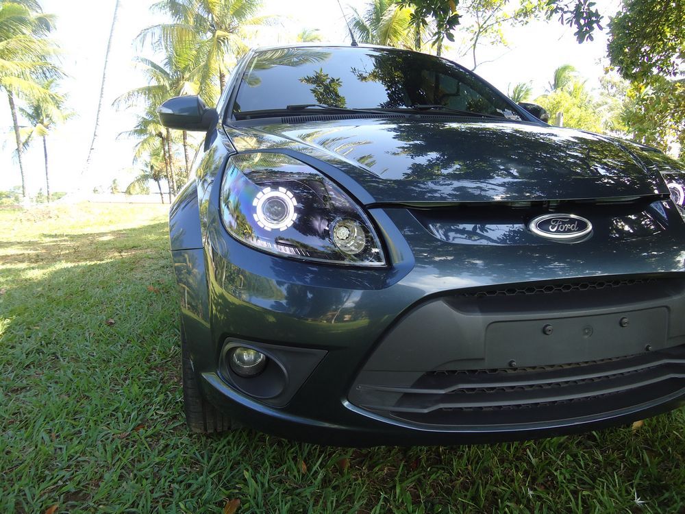

Concluído a montagem do farol e instalados no Karro, Remoção do Badges Class e colocação do Titanium
Retirada do CLASS pra instalação do Titanium
E surgiu o NKa Titanium
Já com os novos farois no lugar
Teste do Daylight e Xenon
